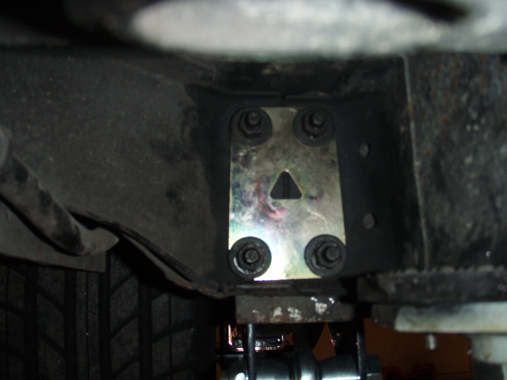

virker bra dette settet her ja..., har kun prøvd det på våt vei, og på snø/is , men den er veldig stabil + at den får feste / akser på en veldig kontrollert måte i forhold til før når bilen blei veldig ustabil ved overgangen mellom full gass og endt pådrag... Cool
slenger med eit lite bilde av settet...

kjøpte det med KS autoparts, bestilte heile kittet , og med unntak av muttrene til fremre festebrankett følgte alt med. eineste som måtte bearbeidest var øvre demperfeste, det måtte dreies ned ca. 2mm. men med unntak av det, so var det heilt smertefritt å få det på.. brukte ca. 3 timer på heile greia.
er bare å ringe karl ivar , så får du en grei pris på det du trenger med han.. Wink

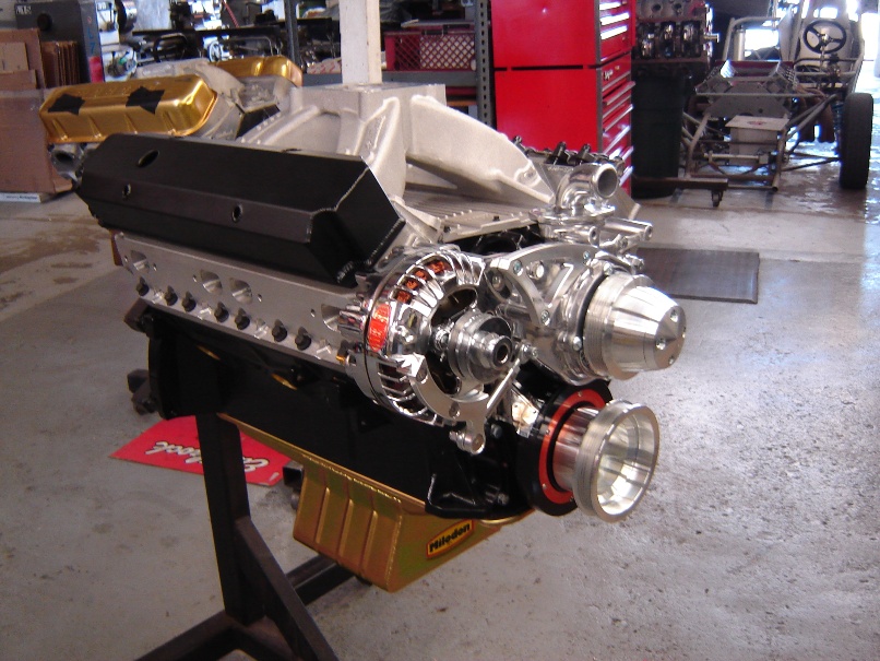

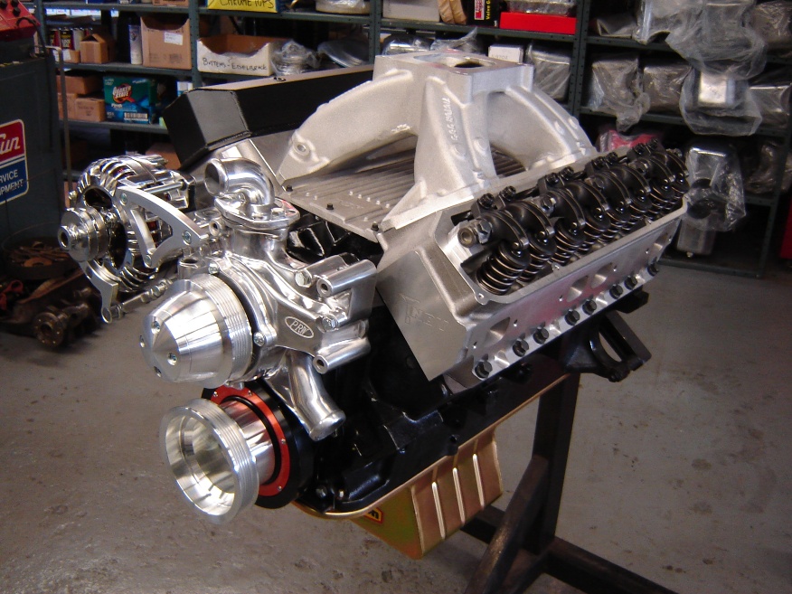

Nå begynner ting å skje med Barracuda'en også Very Happy
Delene er komt til girkassen så den er på gang nå.
Motren begynner å bli klar.
CalTrac, frame conectorer ++ er på vei fra Mancini.
 Filesize:  239.61 KB
 Viewed:  27942 Time(s)
PostPosted: Fri Mar 04, 2011 8:28 am    Post subject: Reply with quote
Flott motor,ja Very Happy
Så lett som mulig,med alt som er tilgjengelig av aluminium?
Kor mykje vekt sparer du i forhold til støypejern slik motoren er bygd no?
Hadde vore spennande å visst.... Wink
PostPosted: Fri Mar 04, 2011 10:03 am    Post subject: Reply with quote
Har ikke noe oversikt over vekten men jeg antar at den nå ikke veier noe mer enn en standard støpjerns small block.
Serpentin systemet er nå valgt pga dårlig erfaring med kilereimer på andre motorer jeg har. Lei av viftereimer som hopper av.
Ellers har de vel lovet ca 650hk på dette oppsettet, men vi får se når de får kjørt den nå før den sendes.
Alt skal også vere SFI godkjent om det skulle bli aktuelt å kjøre 402m.
Litt artig at Holley spesial bygger forgasseren til denne motoren/bilen. Det var jeg ikke klar over ble gjort. Men han som bygger motoren har da vert i dialog med Holley angående valg av forgasser og da hadde de sagt at han ikke kunne bruke den forgasseren han hadde tenkt, så nå bygger de en forgasser helt spesifikt til dette oppsettet til han. Det må vel vere god service.

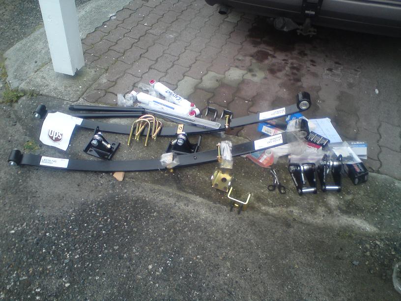

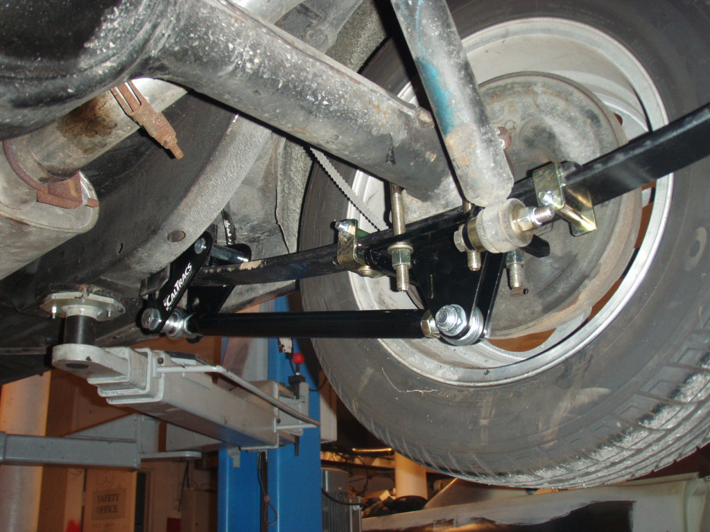

PostPosted: Fri Apr 01, 2011 9:57 pm    Post subject: Reply with quote
Ting går fremover sakte, sakte Sad
Girkassen er ferdig til uken, den blir rå.
Motoren står i USA ennå Sad
Men fikk nå på CalTrack en i dag, det får vere lyspunktet.

Ser bra ut detta, hva slags dele nr er det på caltracs settet? 20 eller 22"? vurderer noe slik på dart prosjektet mitt selv.
PostPosted: Sat Apr 02, 2011 11:18 am    Post subject: Reply with quote
Jeg kjøpte det som het 4200, 20"
Veldig lett å montere.
Kjøpte støtdempere og men de var utsolgt.
