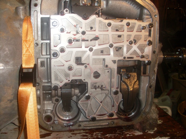

Noen bilder fra 904 overhalinga, flere kommer etter vært. Kom gjerne med spørsmål komentarer

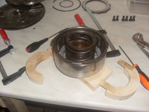

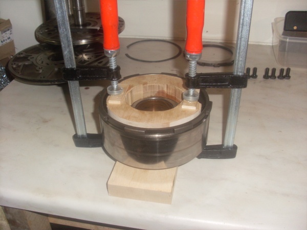

PS. angående spesialverktøy som jeg brukte, tja ingen ting faktisk et par skrutvinger og noen klosser i hardve (bjørk) (jobber på snekkerverksted Wink )
Jeg har bra garasjeplass men det er utrolig rotete der, så lit planlegging i kroken der jeg jobbet med kassen var viktig, og nøye rengjøring av delene før sammensetting.

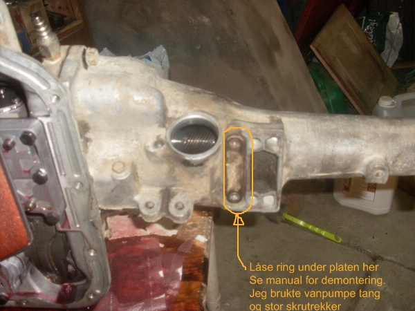

Lit trikky låse ring under platen der. men det gikk greit med vannpumpe tang og skrutrekker ;)
 Filesize:  167.38 KB
 Viewed:  22571 Time(s)

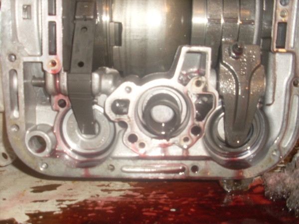

Klar for demontering av ventilhuset. hum når du tro kassen er tom for olje er det minst 2 liter til inni der en plass -hehe
 Filesize:  119.1 KB
Da er ventilhuset ute, greit og demontere ingen deler som kom flagrende ;)
 Filesize:  90.57 KB

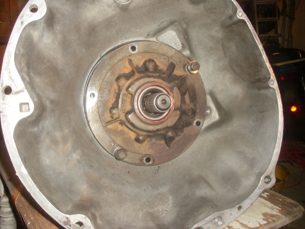

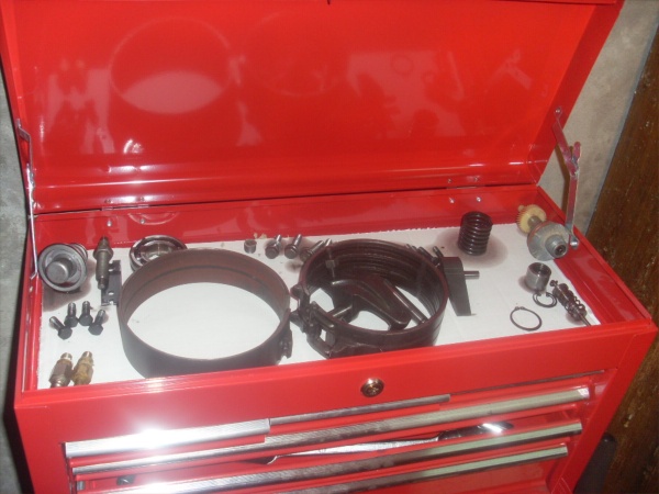

2 av hullene i oljepumpen har gjenger, her satte jeg inn 2 bolter brukte en lang stang (fra en gammel sakse jekk) med krok i enden for og "nappe" pumpen suksessivt ut
 Filesize:  105.73 KB
 Viewed:  22560 Time(s)

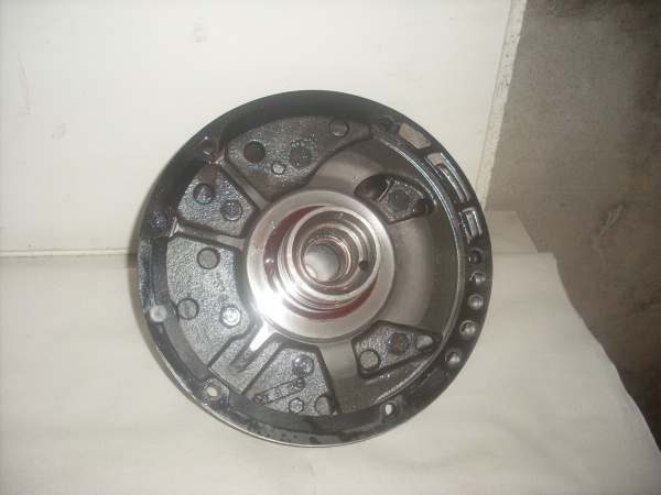

her er oljepumpen ute, mer om den senere....
 Filesize:  75.53 KB

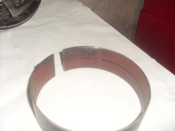

Kickdown (front) band, tja det her var ikke mye og skryte av så dette ble byttet (band er ikke med i et masterkit)
 Filesize:  46.05 KB

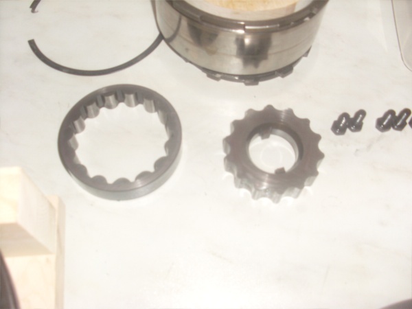

uansett her noen flere bilder fra 904 overhalinga
lit orden må man prøve og ha :D
 Filesize:  87.55 KB
 Viewed:  22440 Time(s)

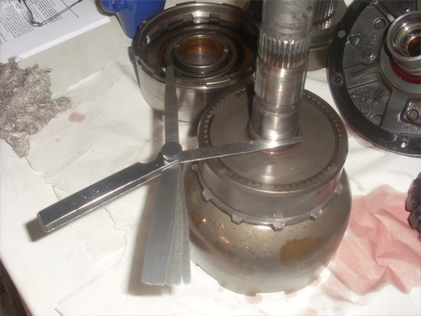

Måling av ende slakke på utgående aksel, holdt kravene ;)
 Filesize:  83.61 KB
Oljepumpe drev, de var slit under minstekrav så det ble bestilt nye
 Filesize:  46.72 KB

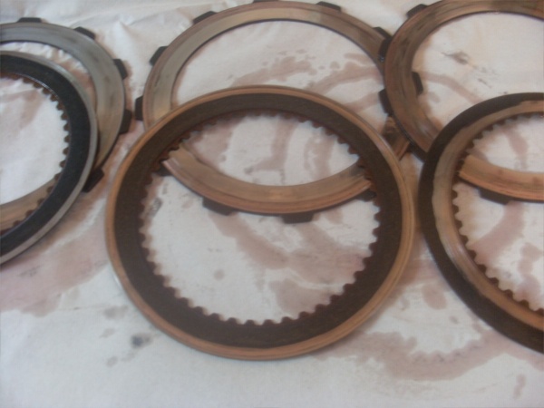

Tja :D. resultat av skulle bare kjøre lit til den sluret jo ikke så mye. dette førte nok til stor slitasje på foringer og mye slamm of drit i kassen
 Filesize:  68.66 KB

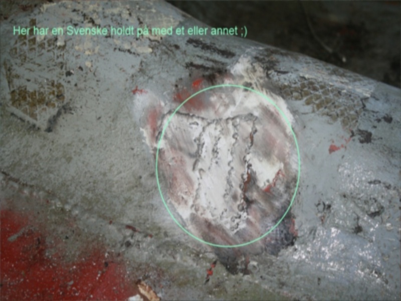

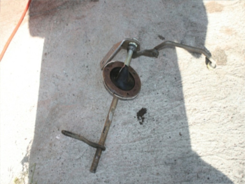

Heisan

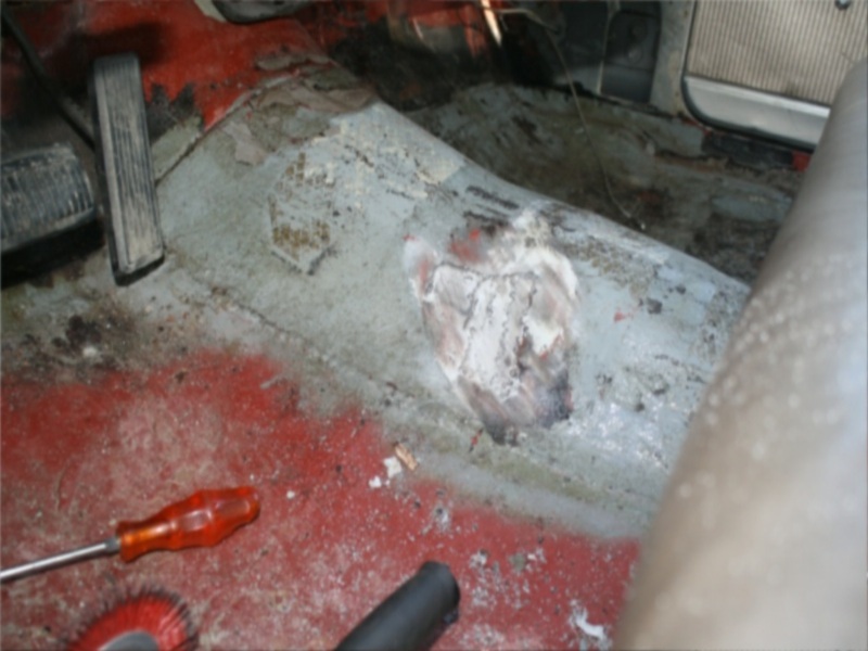

Nå er jeg i ferd med og monterre original A-Body gulvskifter
Noen som har noen tips om hvor jeg borer gjenom gulvet
Det er tydelige konturer av en rund forhøynding i tunnelen, kan det være så enkelt at jeg borer i senter der?
På bildene vises noe lappværk fra tidligere eier Twisted Evil
Jaja noen tips Very Happy Question
 Filesize:  109.65 KB
 Viewed:  21916 Time(s)
 Filesize:  119.72 KB
 Filesize:  106.11 KB
