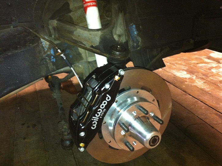

har nå fått på bremsene. justerte ned bilen litt framme.. berekula løyste eg ved og tilslutt sveise på ein 30 mutter pg bruke stor skralle med eit rør på. da løsna det..
har bestilt 11 toms bakbremser. og sendte mail til firm feel om øvre berearmar. stabilisatorstag framme og bak. road race bladfjører bak og senkeklossar til bakfjørene.

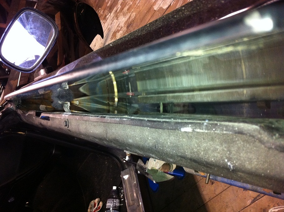

neste problem er att eg har fått meg skrapelister og dei skulle berre vere og montere. men eg trur det manglar noe til og få montert lista på innsiden. dokke kan no studere bildene og sjå kva som skal til. takk for hjelp på forhånd.
