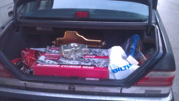

i en S-klasse stjernegris er de plass til det meste Razz
blokk med bunnpanna innerst og topper, forgasser, dekksler osv for en komplett motor + div biltema vare godt pakka rundt. fortsatt god plass Laughing
berre synd vi ikkje komm oss heilt heim med den 2,5 tonns tonge bilen.
forløbig kosta herligheta oss ca 50L bensin. stadt - bergen - førde.

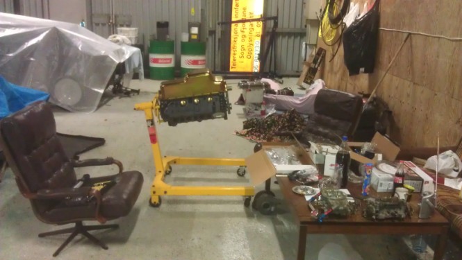

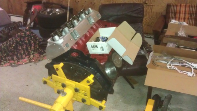

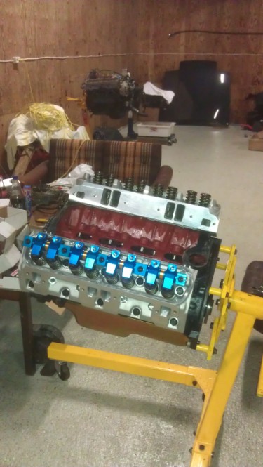

fått bjøndt å få litt oversikt å sette ihop litt Very Happy

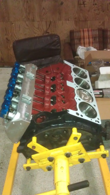

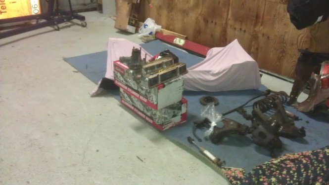

litt kosearbeid.

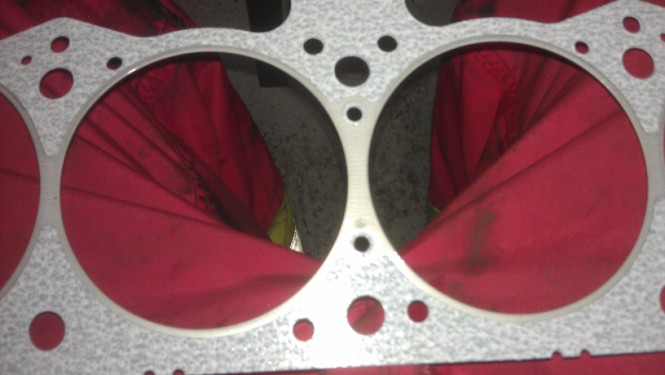

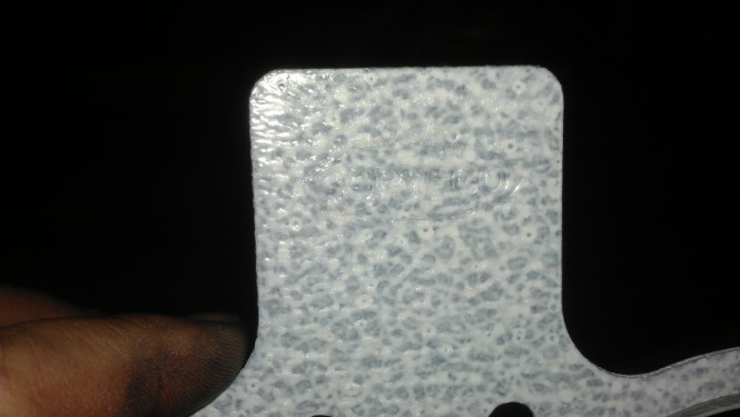

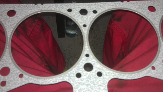

so til det store spørsmåle, ka vei skal pakkninga stå??
- på det første bilde der ringanne er fra kvarandre meina eg skall ver ned mot blokka?
- det andre bilde der ringanne går i hop mulla dei meina ei skal vere opp mot toppen? på den enden er det og stempla inn navne på pakkningen.
den går forresten kunn den veien når den skal passe med dissa guidepinsa.
probbleme er at eg huska ikkje ka vei den sto på hinn toppen. men ser merke av logoen til pakkninga som er no på undersida. dvs at enten står pakkninga no feil på eine sida å rett på andre ellerso er logoen på motsatt side av den hinn..!
nokken som sjønte ditta? Laughing

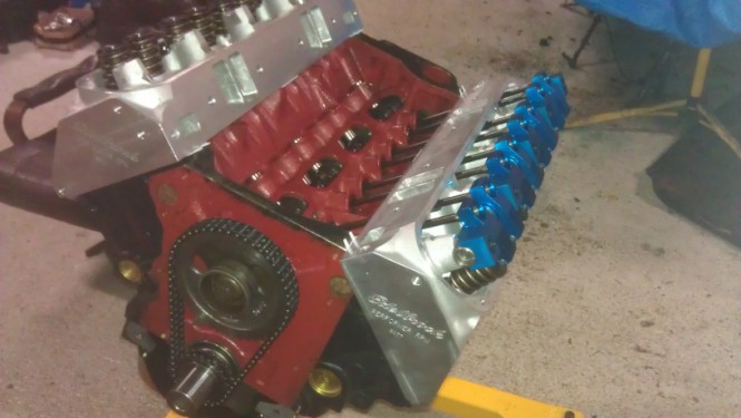

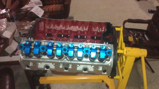

å litt meir skryte bilde Razz
gromt å sjå de tar form Very Happy
