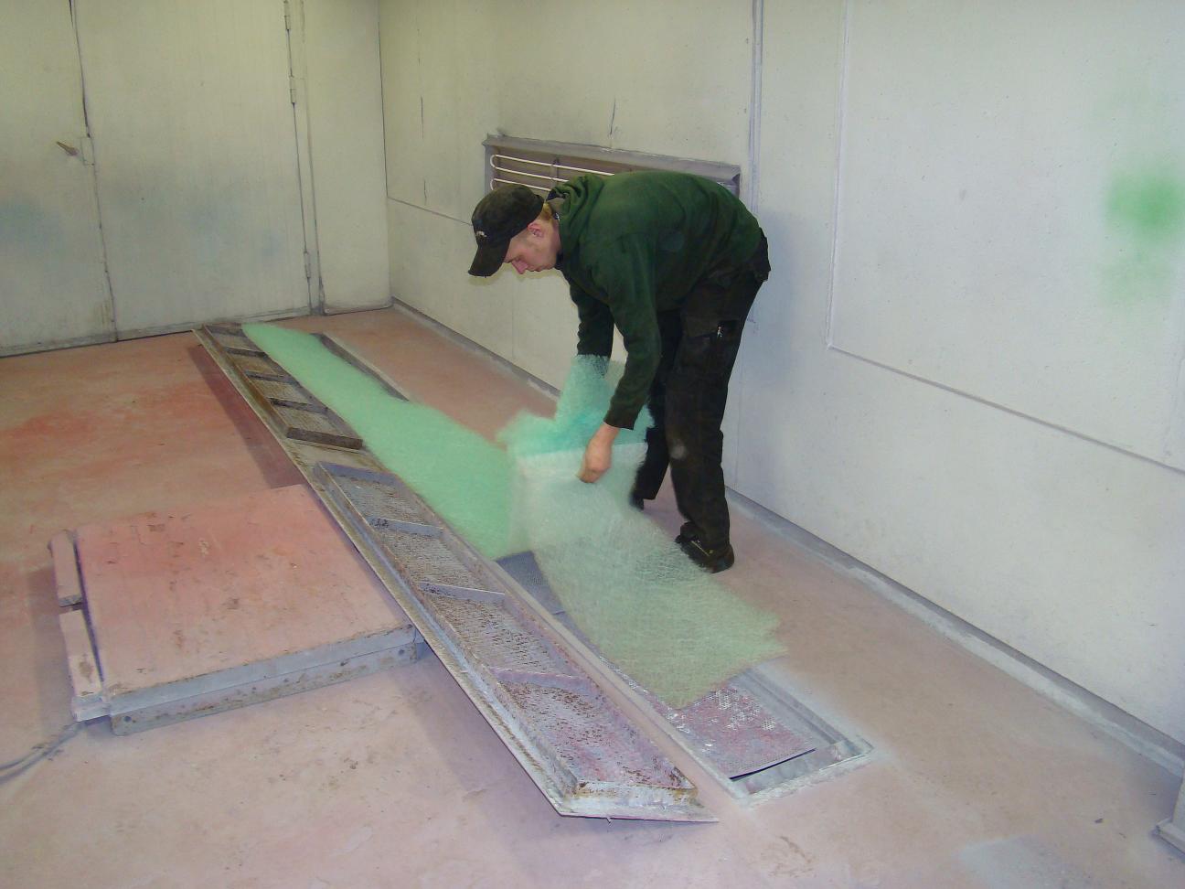

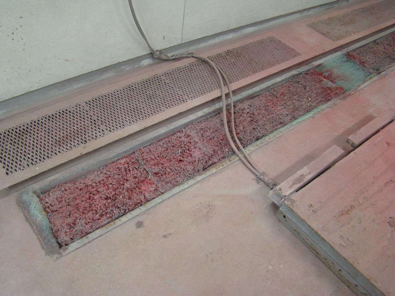

Filtrena bytta. Känns som rätt beslut, dom va riktigt geggiga.

Dom nya filtren på väg in.
Jag låter den yngre generationen kröka rygg

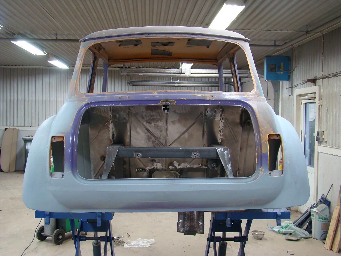

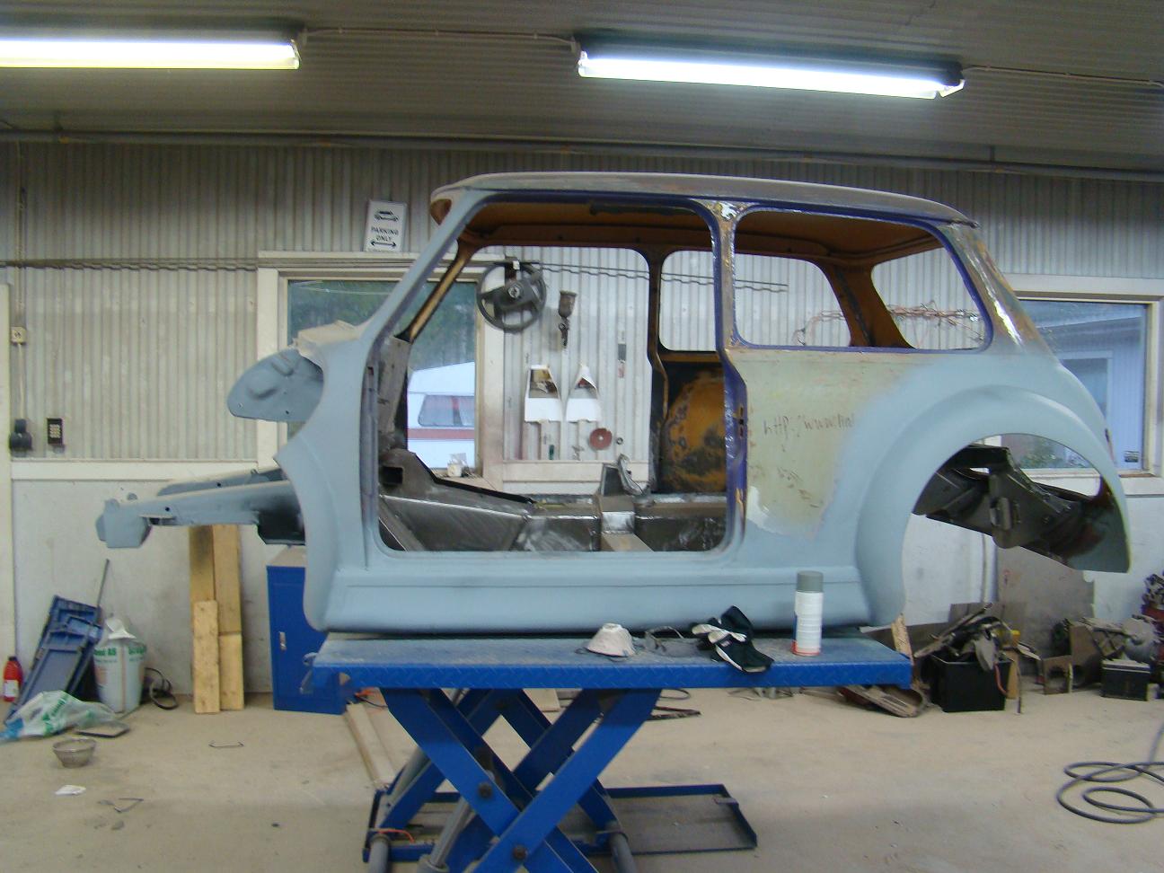

Lägger upp ett par bilder på hundkojebygget. Det är det som har tagit tiden från plyman. Tyvärr kan man inte klona sig. en sak i taget. kommer att sitta en B23 turbo ca 300 hk och bakhjulsdrift. Vikt på bilen ca 700 kg. Kommer nog att bli intressant körning. Allt i plåtväg är egentillverkat av pontus. Vi har både engelskt hjul, krymp och sträck och falsmaskin. Behöver ni nåt gjort är det bara att höra av sig. Va tror ni om detta bygge? Jag tror vi kommer att köra ifrån det mesta som går på fyra hjul bara vi får ner kraften i backen
12 cm skärmbreddare i plåt, tennspacklat och primat. Kickupram,ställbara dämpare med coilovers och fourlinkupphängning.
 Filesize:  184.09 KB
 Viewed:  33618 Time(s)
Torpedvägg flyttad 20 cm för att få plats med motorn. Nytt golv gjort med kardantunnel. ombyggd till tvåsitsig, sitter i baksätet och kör. 16" fälgar
 Filesize:  158.24 KB

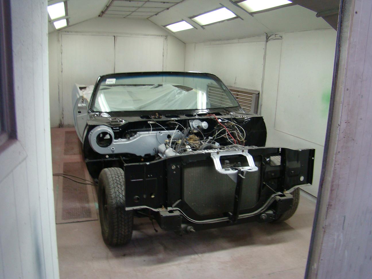

Nu står bilen i boxen. Ska maskeras och sen är det dax för klarlackning. Blir på fredag eftermiddag

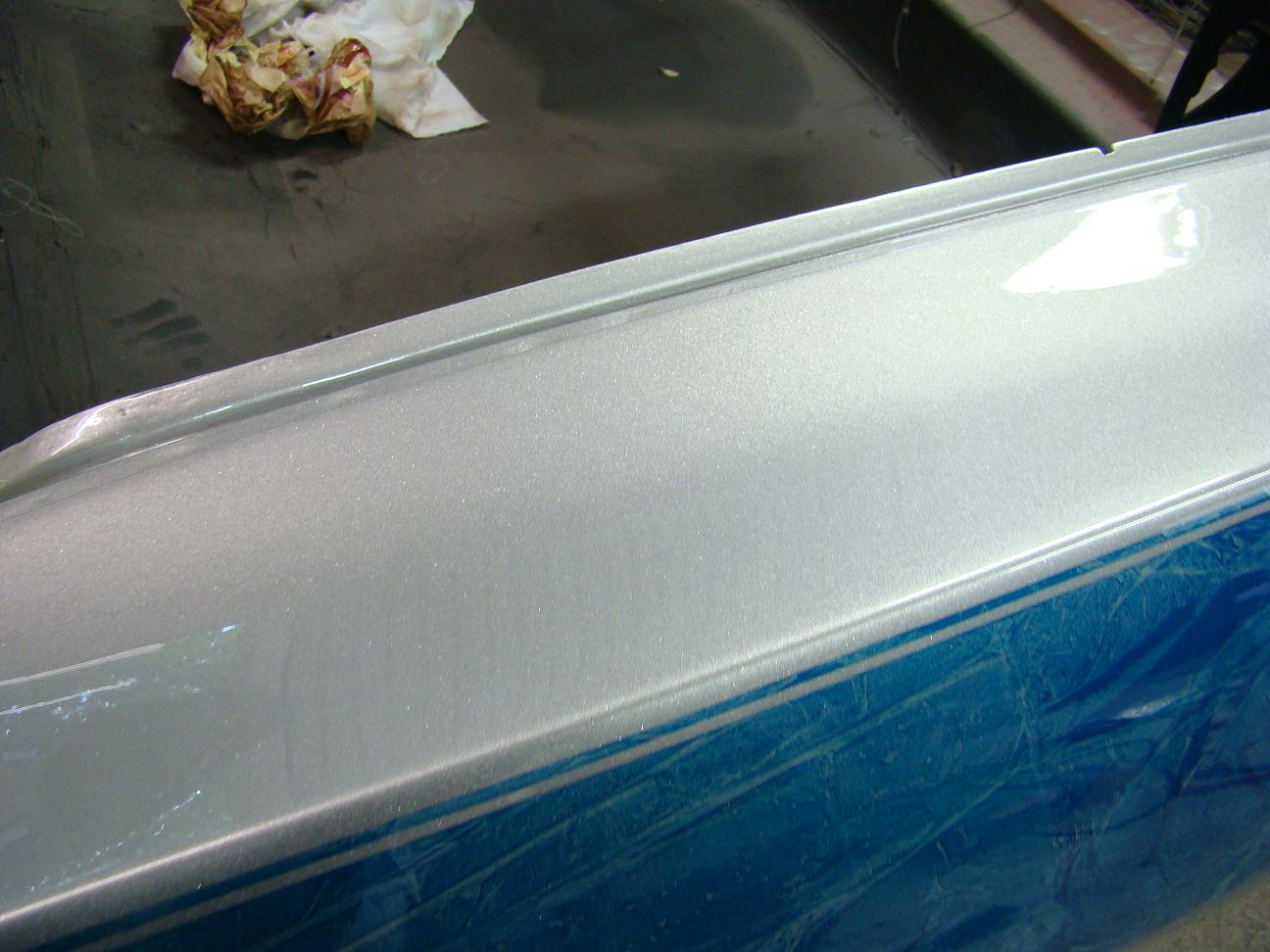

Tack så mycke roadrunner. Jag vill också se den färdig. Rullade ut den ur boxen nu i kväll. Sex lager klarlack och två mellanslipningar. när lacken har satt sig lite ska en sista finpolering göras. Vilket gnister i silvret och sjukt blank. Går inte att få det på bild men lägger upp ett par kort så ni får en uppfattning om hur det ser ut. Pontus tyckte den blev porrig "en typisk hallikbil". Han tyckte jag skulle skaffa rosa filthatt och guldkedjor.
Allt speglar sig när man försöker ta kort

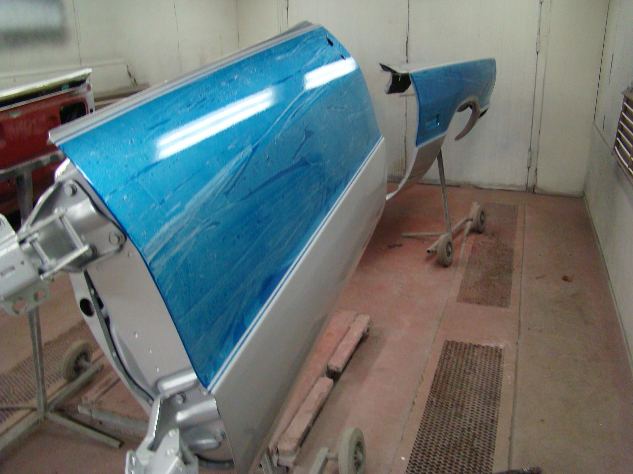

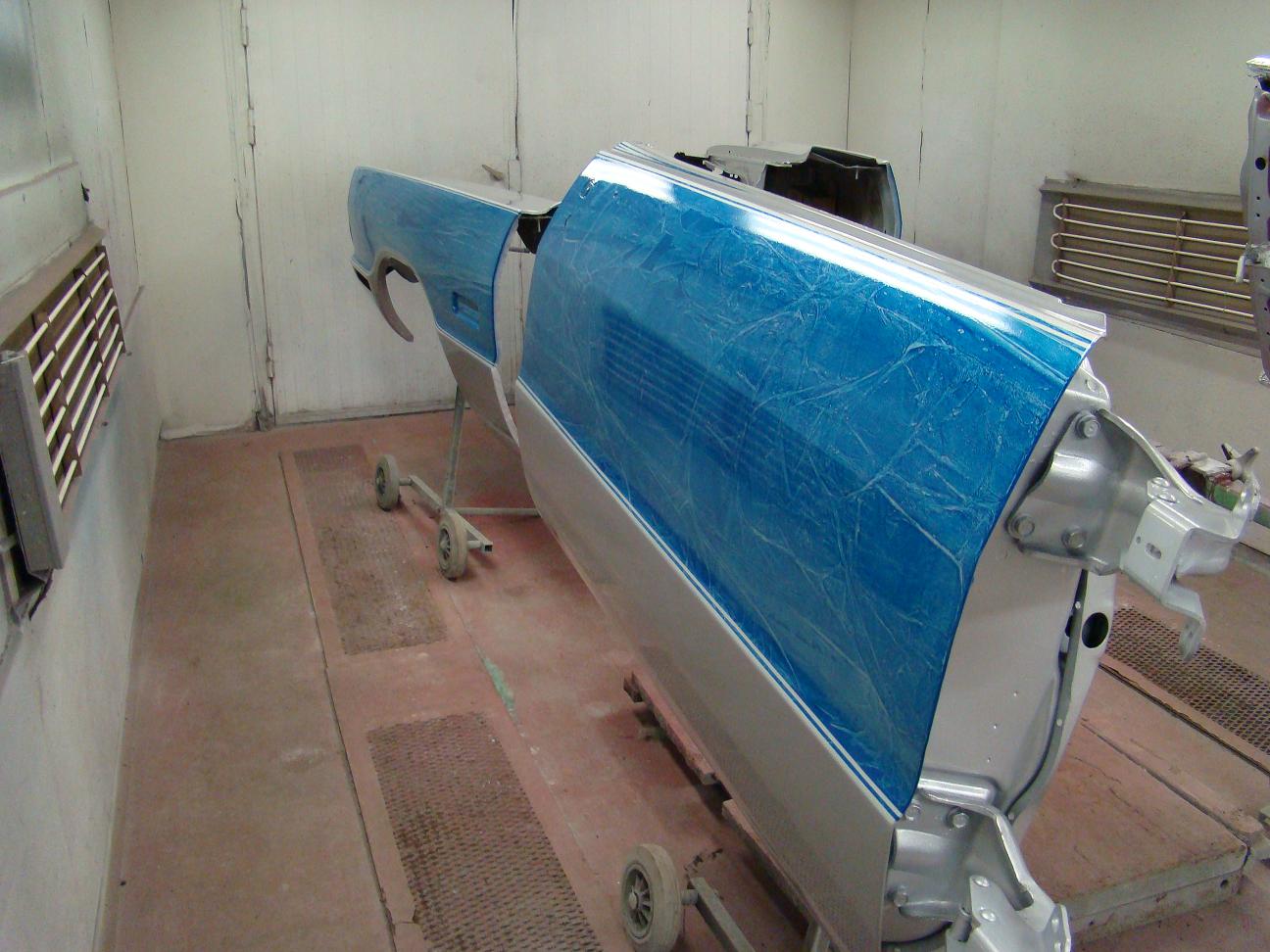

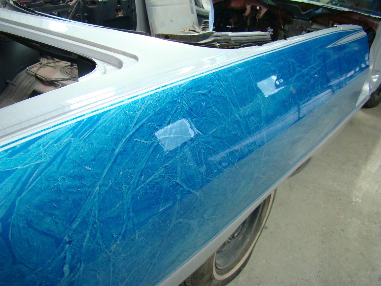

Klarlackat dörrar och skärmar idag. Va uppe och tittade nu, det blev skitbra.En mellanslipning och ett par lager till så är det klart. DET GÅR FRAMÅT. Va tror ni om det, kan det bli bra?

Ja det är riktigt häftigt. Med all klarlack och metallic så blir det ett grymt djup i lacken men det är svårt att få fram på kort. ska bli kul att se den ute i solen. Kommer nog att bli riktigt bra.
