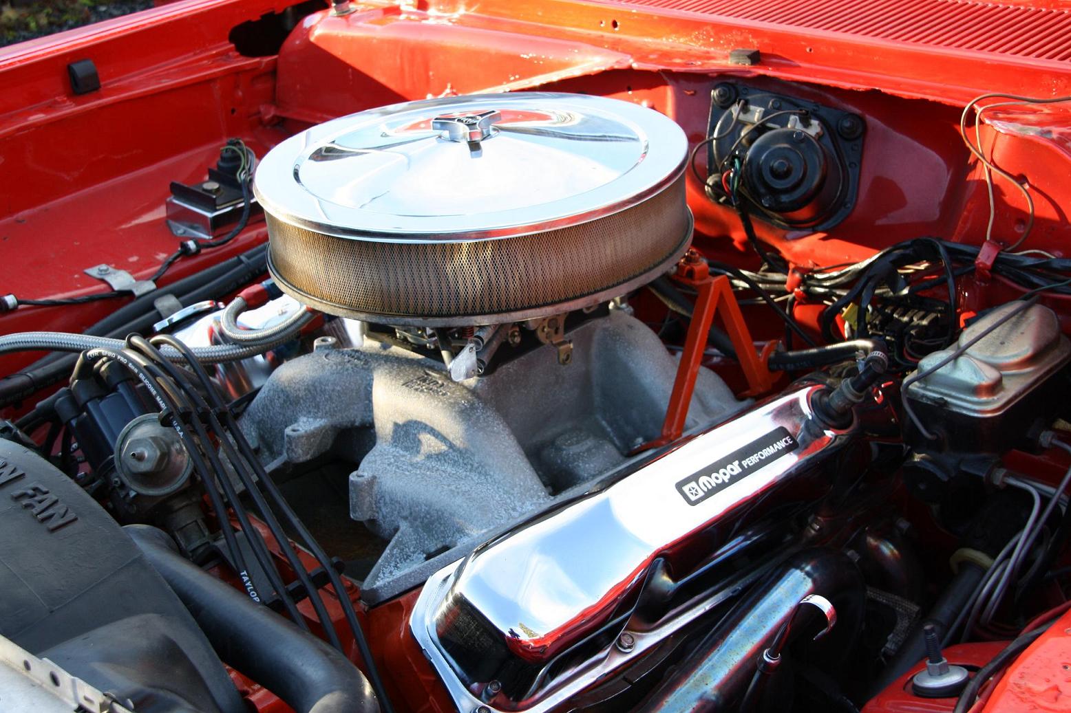

Tror det er et morsomt drivverk på bilen,Stroker 440 = 512" MP stage 5 ståltopper,lett portet.10.5 i komp,Kam er mekanisk 605 " løft,Holley 850 og et Holley innsug.TTi 2" headers med 3" annlegg med Dynomax potter.Litt løsere converter på 727 kassa,Cheetha reversert ventilhus og 8 3/4 med 4.56 utv.Dekk er Hoosier 29x12.5-15 pro street.Store boltsirkel på alle hjul og skiver foran.Synd det er veeldig lenge til no tørrr vei her jeg bor Smile

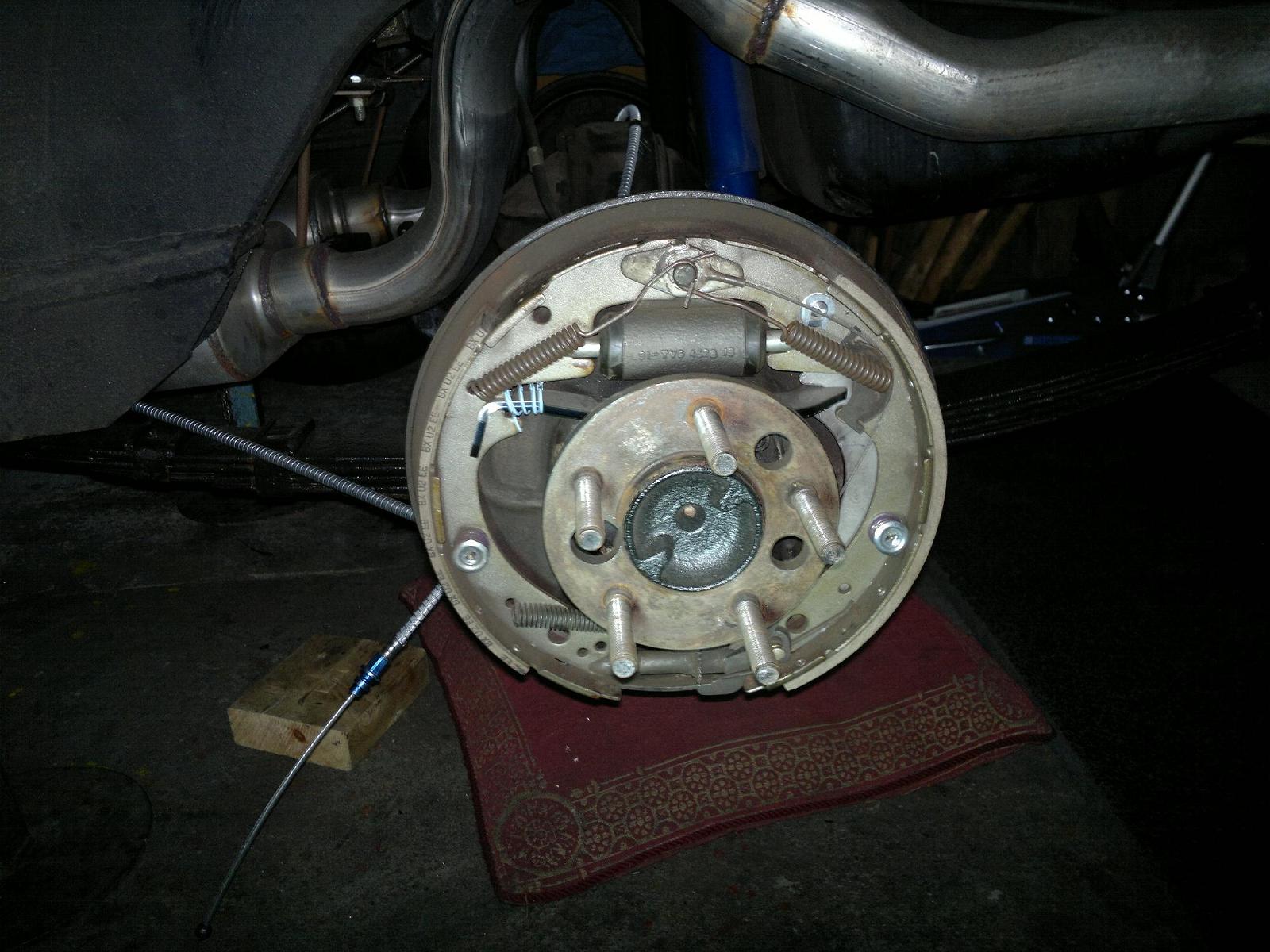

PostPosted: Fri Mar 15, 2013 9:38 pm    Post subject: bak brems Reply with quote
Det jobbes med emergency brakes her,alt av det systemet var fjernet.Nå er trommel bak komplett igjen.

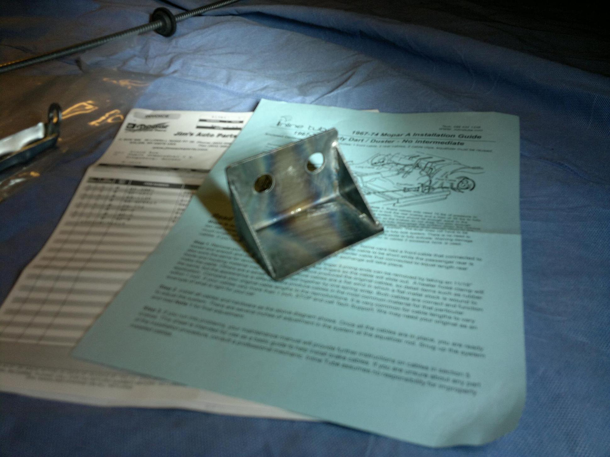

PostPosted: Fri Mar 15, 2013 9:41 pm    Post subject: Brakett Reply with quote
Fabrikert en ny brakett for kablene til handbrekk,litt puslete detta når jeg ser hva enkelte andre her gjør...eks bytter ut kvadratvis av stål på sine biler.
