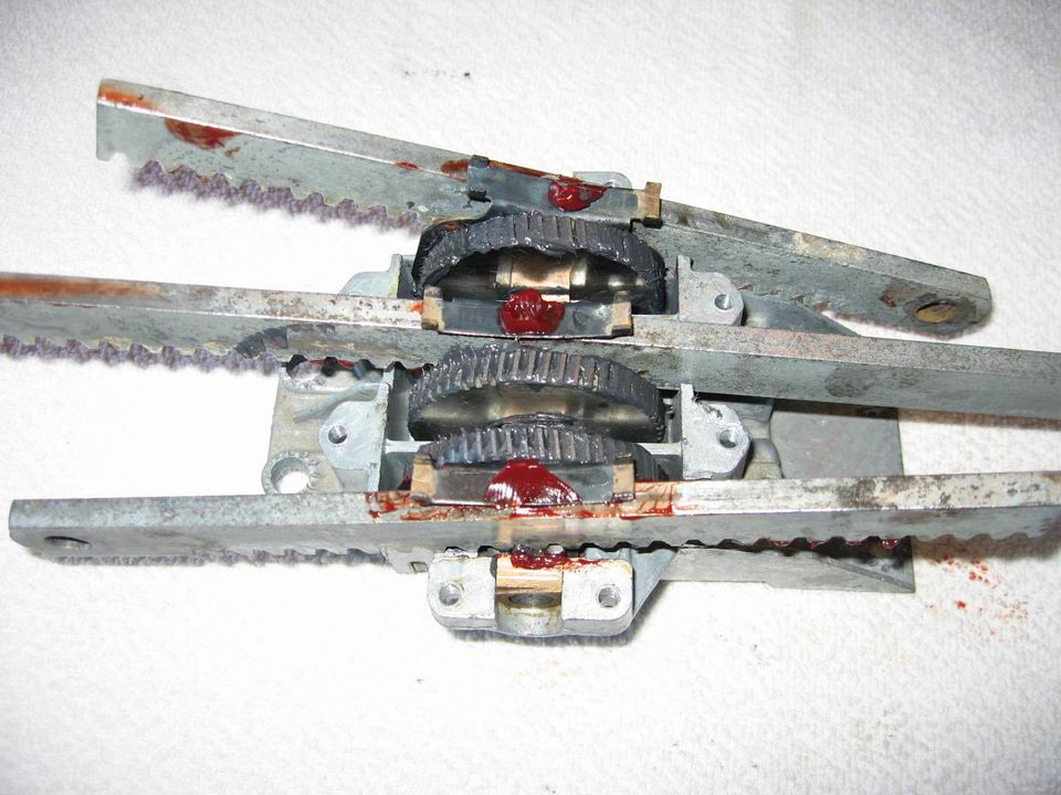

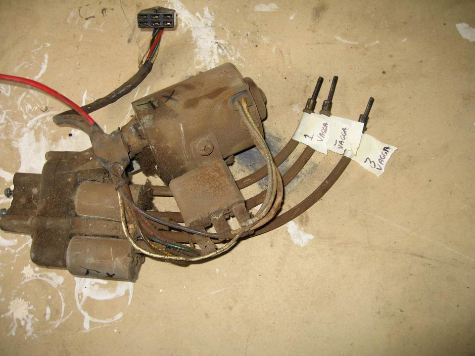

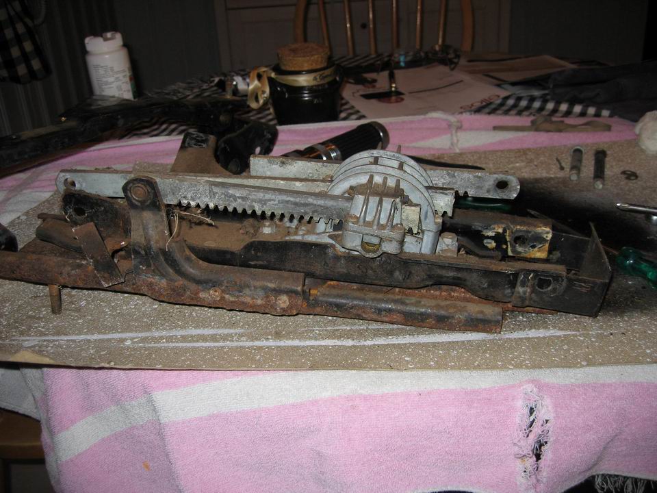

Jag har även skaffat ett elektriskt 6 vägs underrede till framsoffan och börjat renovera det. Största problemet är vanligtvis rost och skräp som gör att rälsarna kärvar.

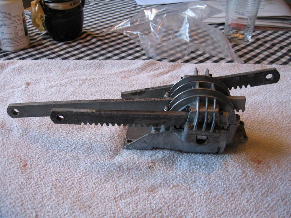

PostPosted: Sat Oct 20, 2007 1:12 pm    Post subject: Reply with quote
Här följer lite bilder på montering av de rengjorda delarna

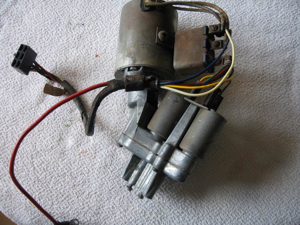

PostPosted: Sat Oct 20, 2007 1:14 pm    Post subject: Reply with quote
Motor och drivväxel före och efter[/quote]

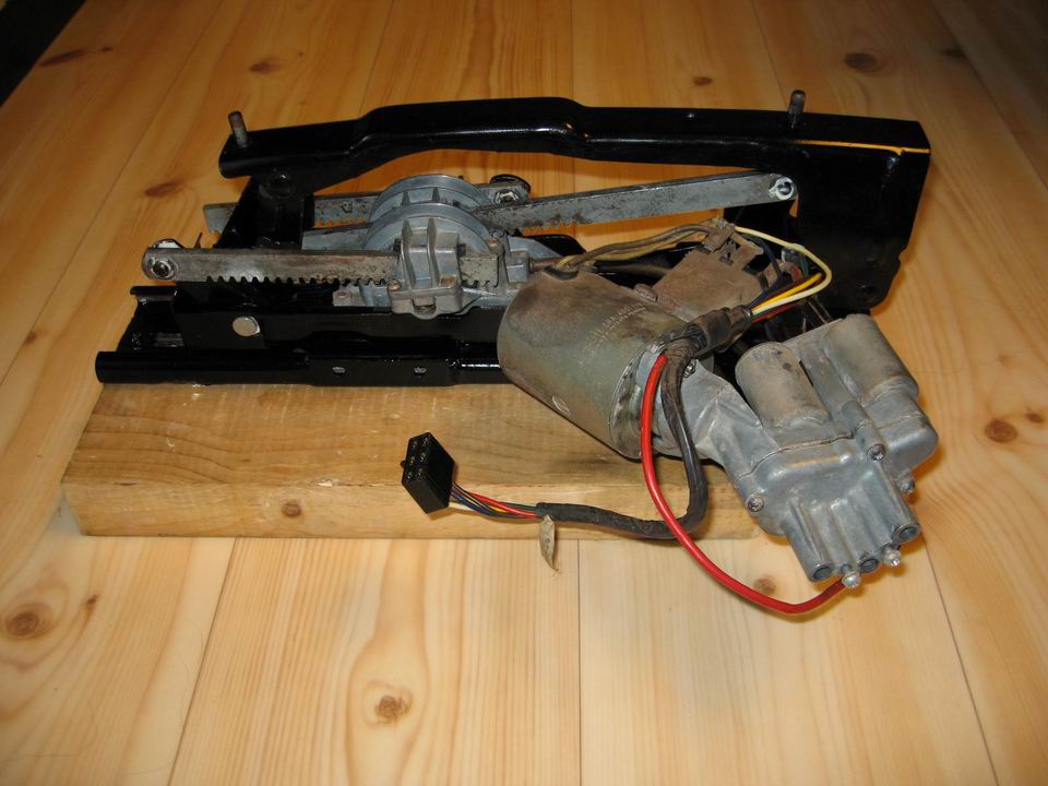

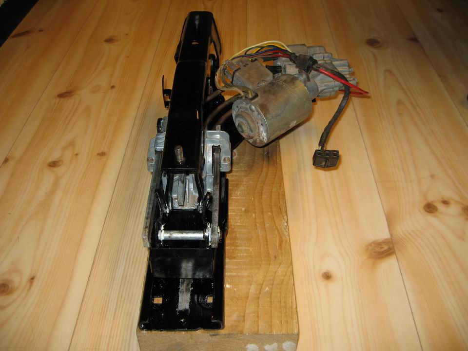

PostPosted: Thu Oct 25, 2007 3:27 pm    Post subject: Reply with quote
Idag blev jag klar med mastern och kunde montera växel och motor samt provköra gruppen.
Bifogar några bilder samt en egen översättning/förklaring till funktionen.
TESTPROCEDUR FÖR ELEKTRISKT 6-VÄGS-SÄTE
Plus 12 volt kommer i röd kabel.
För horisontell rörelse framåt;
Koppla samman RÖD (+12Volt), BLÅ (Polvändning för framåt rörelse) och GRÖN (Solenoid för horisontell rörelse)
För framlänges tilt;
Koppla samman RÖD (+12Volt), BLÅ (Polvändning för bakåt rörelse) och GUL (Solenoid för framlänges tilt)
För rakt upp;
Koppla samman RÖD (+12Volt), BLÅ (Polvändning för bakåt rörelse), GUL (Solenoid för framlänges tilt) och BRUN (Solenoid för baklänges tilt)
För horisontell rörelse bakåt;
Koppla samman RÖD (+12Volt), VIT (Polvändning för framåt rörelse) och GRÖN (Solenoid för horisontell rörelse)
För baklänges tilt;
Koppla samman RÖD (+12Volt), BLÅ (Polvändning för bakåt rörelse) och BRUN (Solenoid för baklänges tilt)
För rakt ner;
Koppla samman RÖD (+12Volt), VIT (Polvändning för framåt rörelse), GUL (Solenoid för framlänges tilt) och BRUN (Solenoid för baklänges tilt)
Motorn driver växeln som via de olika solenoiderna fördelar kraften till de 3 olika vajrarna.
Den övre solenoiden (grön kabel) kopplar in drivkraften till vajern för fram/bak rörelse.
Den bakre solenoiden (gul kabel) kopplar in drivkraften till vajern för tilt bakåt. (knappen vrids)
Den främre solenoiden (brun kabel) kopplar in drivkraften till vajern för tilt framåt. (knappen vrids)
Vid simultan rörelse av båda tilt-enheterna, kopplas både den bakre solenoiden (gul kabel) och den främre solenoiden (brun kabel) in samtidigt och bägge vajrarna driver samtidigt.
Tack vare att dreven för tilt-enheterna har kuggskärning en för högergång och en kuggskärning för vänstergång, reser de båda tilt-enheterna simultant i den lutning av sätet som ställts in tidigare. Man kan på så sätt behålla t.ex. lutningen medan sätet höjs eller sänks.
Vid montering av mastern, skall den skenan befinna sig i sin främre position mot stoppet och båda tilt-enheterna i max höjdläge.

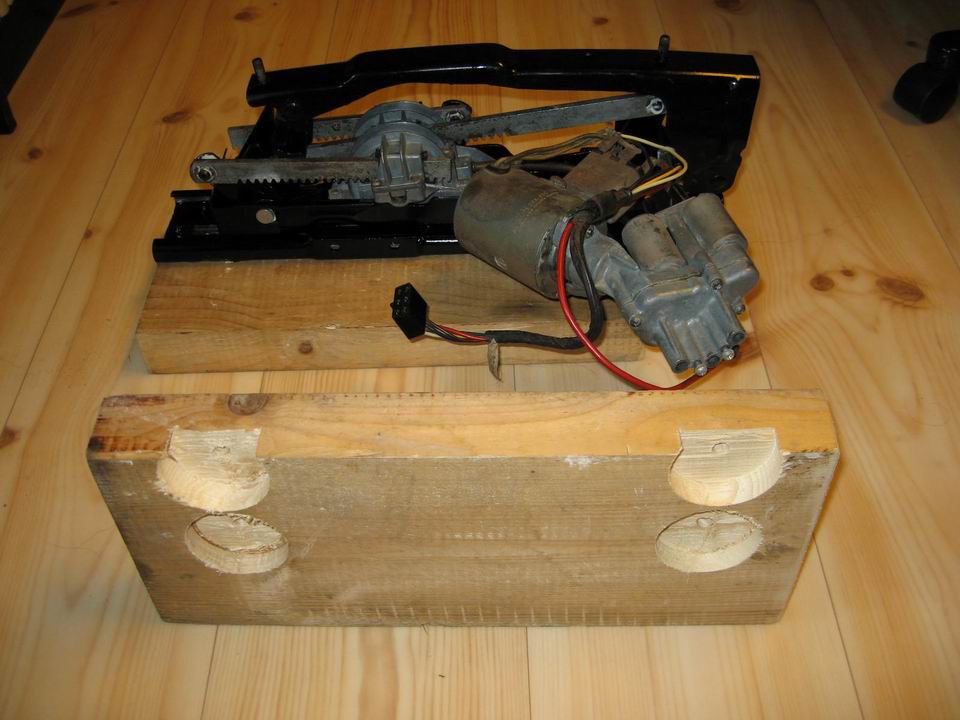

PostPosted: Thu Oct 25, 2007 3:30 pm    Post subject: Reply with quote
Ett bra hjälpmedel för montering och transport är dessa träklossar, där sätesrälsarna monteras med sina muttrar. Dessa två klossar skruvas sedan samman med två tvärgående brädor. På så sätt kan man lyfta enheten utan att utsätta vajerhöljena för böjning och missformning.

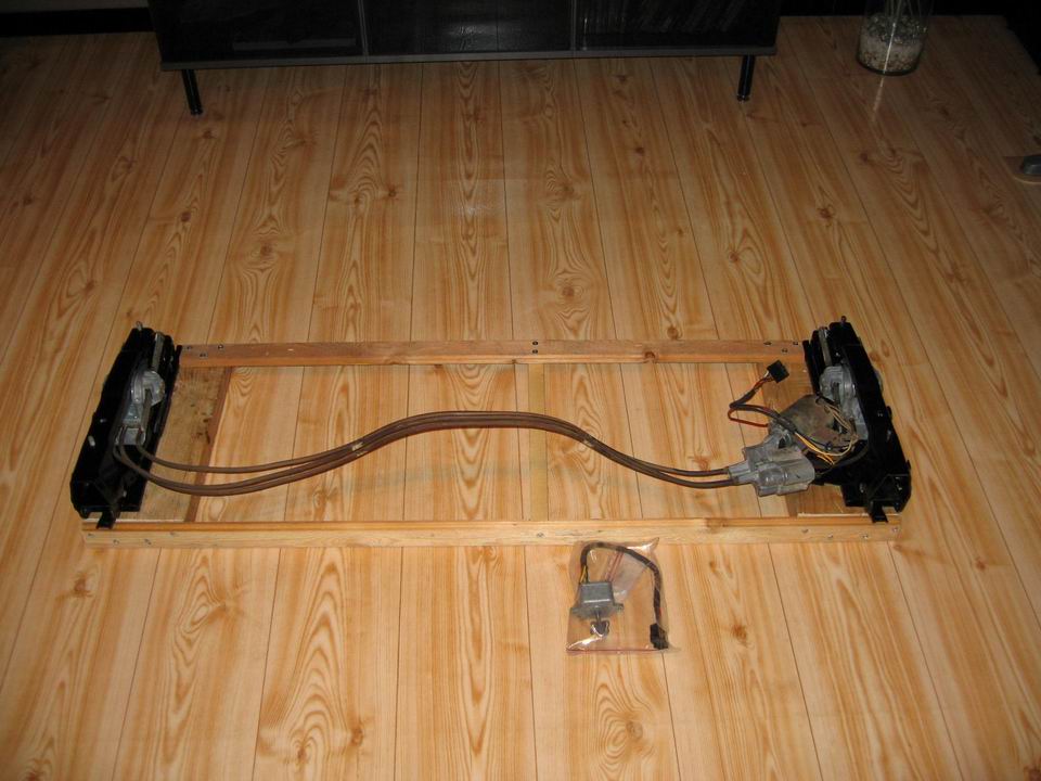

Så var renoveringen klar och elunderredet står i väntan på att monteras på sätet och i bilen.
Vid monteringen är det viktigt att både Master och Slave befinner sig i längst främre och högsta position.
Träklotsarna och ribborna är till för att kunna transportera underredet utan att vajerhöljena böjs eller deformeras.
