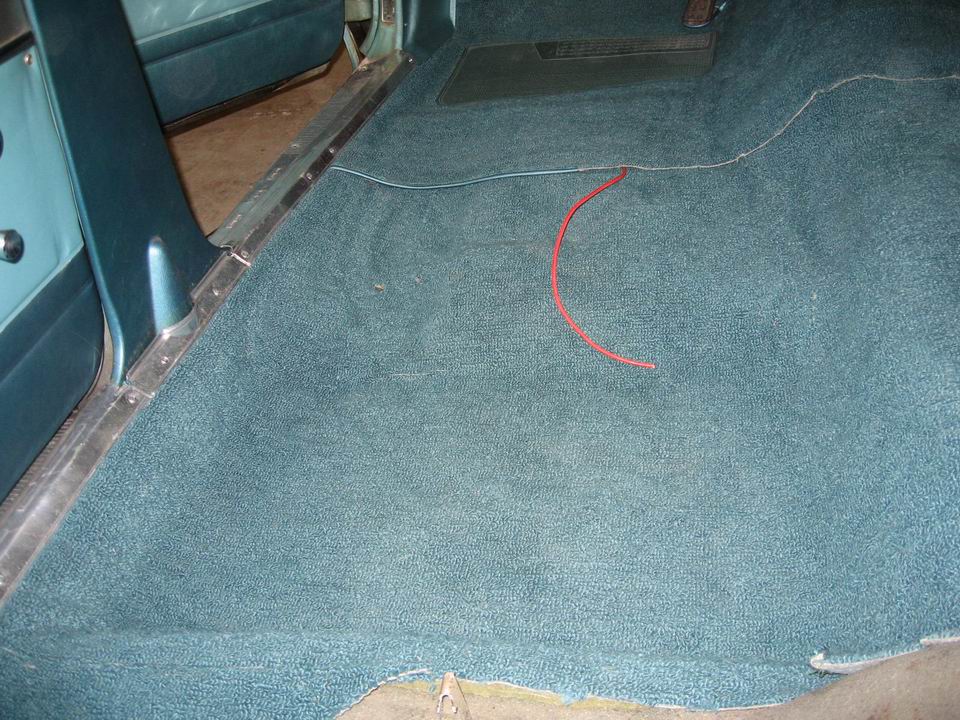

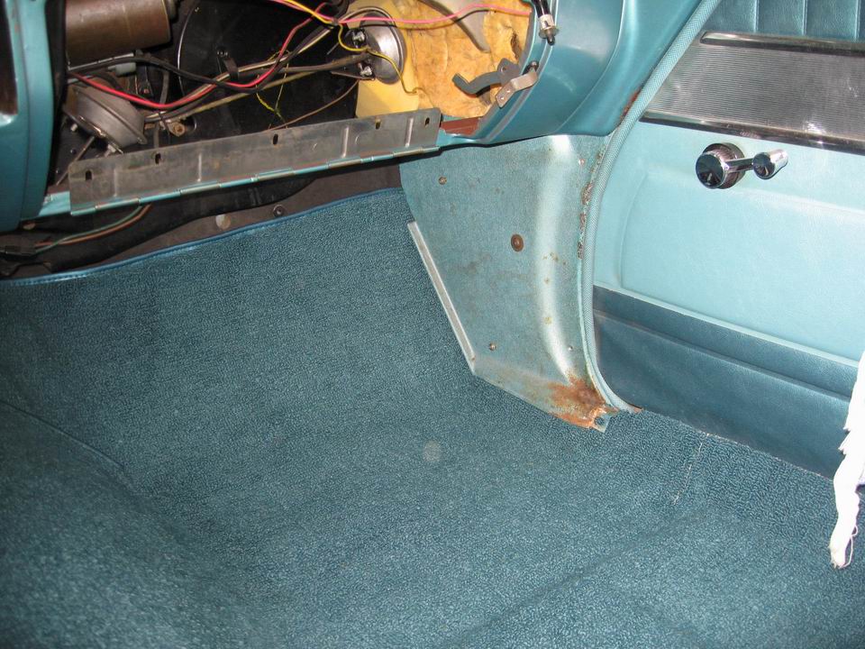

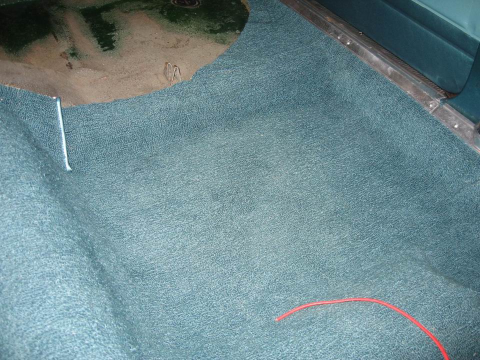

För de bilar som det inte går att få tag i formgjutna mattor, finns bara alternativet "formsydda". Passformen på dessa mattor är ofta tvivelaktigt dålig och man kan behöva sy om dem. Efter att jag borstat rent och målat golvet, skiljde jag den gamla mattans filtbotten försiktigt med hjälp av en brytbladskniv. Filten var så bra och formen var perfekt(Chrysler formpressade även de tidiga årsmodellernas mattor), så att jag kunde använda filten efter att ha reparerat den vid passagerarsidans golv.

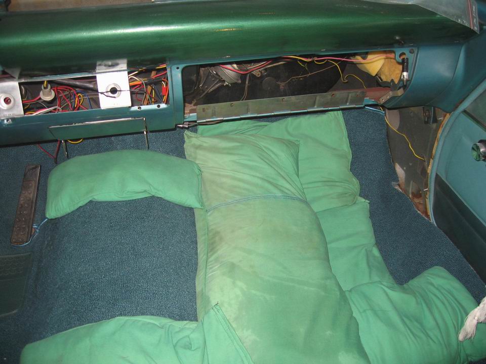

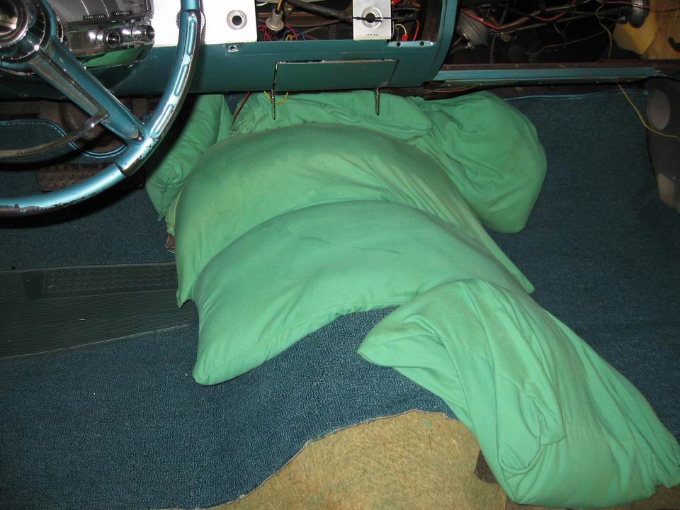

Jag sydde säckar för sand i olika storlekar och längder passande golv och kardantunnel, fyllde dem med sand i vikter om 25, 15, 10, och 2 kilo.
Mattan kontaktlimmades så mot filten i steg för steg (kardantunnel, halva passagerargolvet, resten av passagerargolvet, halva förargolvet och resten av förargolvet) med sandsäckarna som pressvikter under limmets sättningstid.
Sandsäckarna formar sig perfekt efter golvet eventuellt med lite hjälp av slag med handen eller en träklubba.
Jag lyckades på så sätt kallforma mattan till en ganska bra passform som bara kommer att bli bättre i takt med att den ligger ut sig.
Fördelarna med den pressformade filten är ju att man kan lyfta ut mattan, så då ändå behåller formen.
Nu ska de främre sidoplåtarna lackeras, så blir det nog lite mera enhetligt.
Det bakre golvet blir nog är lite värre, eller...

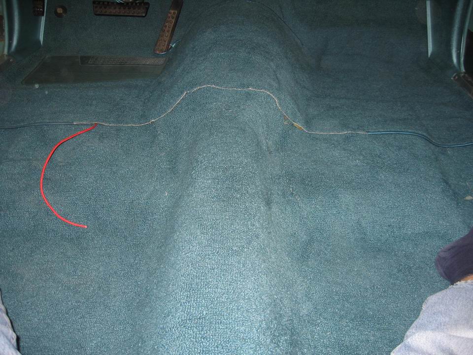

Ett foto mera på tunneln..

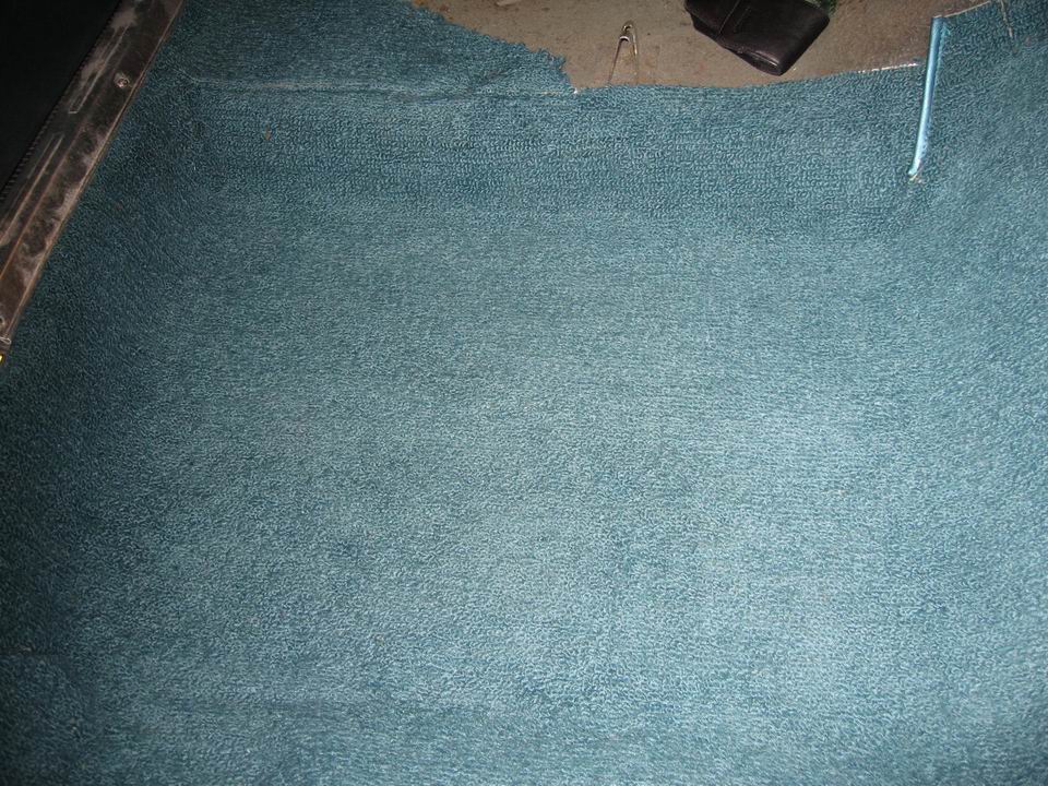

Ja, nu var det klart! Metoden med sandsäckarna fungerade bra även till det mera baljformade bakgolvet. Sömmarna vid kardantunneln fick jag förstås sy om för det passade inte. Fick även klippa ut en triangel i bakre yttre kanterna vid golvbaljornas hörn och så sy mattan för bästa passform.
Hoppas att ni har nytta och glädje av tipsen.
