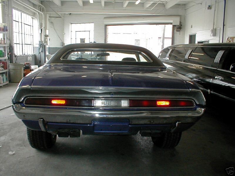

rt/se challenger.original 383 og manuell.1 av 400biler som er bygd
 Filesize:  59.32 KB
 Viewed:  17418 Time(s)

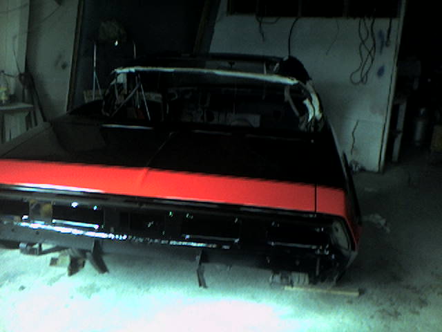

PostPosted: Thu Apr 26, 2007 11:29 pm    Post subject: lakk Reply with quote
fikk lakk på bakparten av cabben i går.spesiell lakk kombinasjon. begynner så smått og bli ferdig med rt/se challengeren.venter på gearkassen fra keisler.kommer med båt i begynnelsen av mai.er sååååååå spent på og fyre opp 528 hemien Very Happy

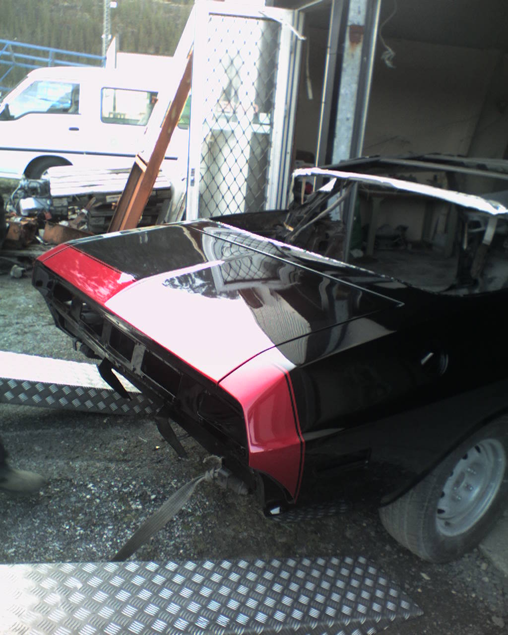

helt nylakkert og på tur inn på lager
 Filesize:  151.61 KB
 Viewed:  17253 Time(s)

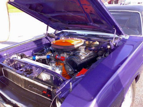

motorrom
