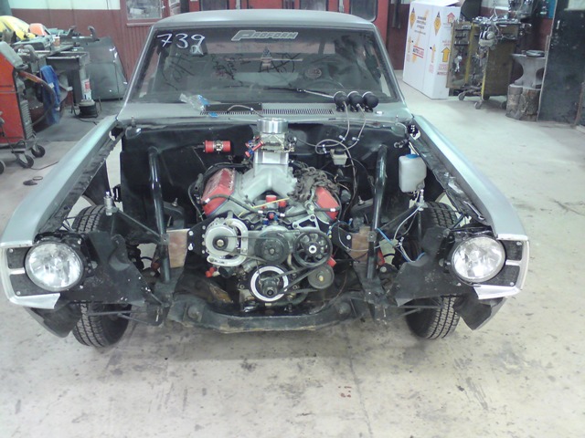

PostPosted: Sun Jan 04, 2009 11:00 pm    Post subject: Reply with quote
Nå har jo ikke jeg tenkt å gjøre om på så mye av bilens opprinnelige tekniske løsninger, men bilen er fra før godkjent med bur, digre hjul og big block. Jeg har hørt at biler med vognlisens som er aktivt i bruk i motorsports aktiviteter får lov til å ha bur montert også..... Nå er motor og gear lagt oppi bilen og er klar for fastsetting Wink

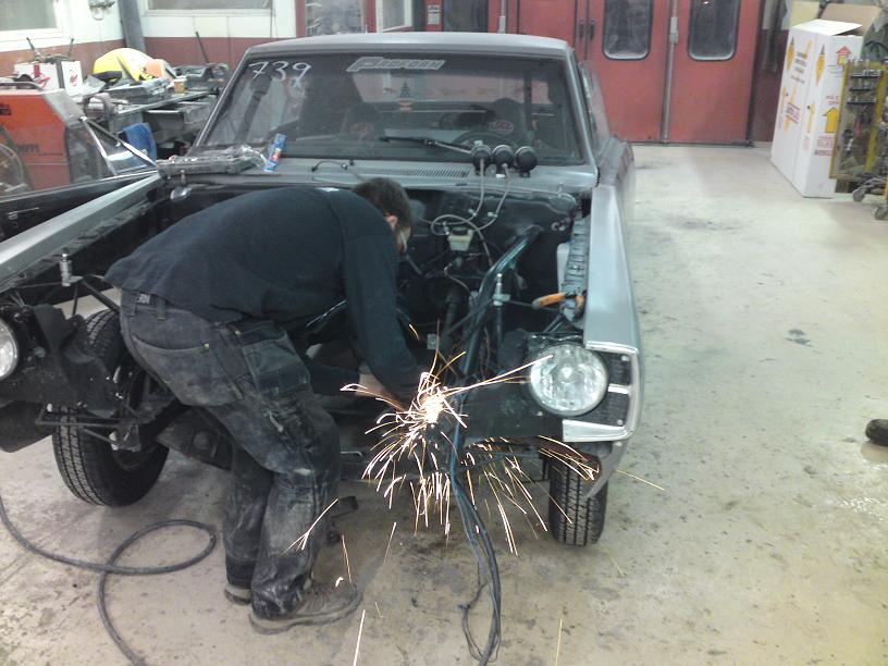

Hehehe, ja, får vel følge opp med mer stemningsbilder av motormontering jeg da. Laughing
Oh no! a mad man with a cutter!
 Filesize:  99.99 KB
 Viewed:  27011 Time(s)
Lett modifisering for å få plass til beistet.
 Filesize:  101.51 KB
Roy fant ut at det var en god ide å modifisere fingrene sine litt og. ;)

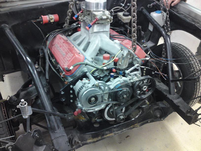

PostPosted: Mon Jan 05, 2009 11:23 am    Post subject: Reply with quote
Den gled inn til slutt da, what a beauty! Cool

PostPosted: Sun Jan 25, 2009 10:23 pm    Post subject: Reply with quote
Hei. Beklager st ing tar lit tid her, men nå er forstilingen under ombygging til tannstang. Det ser ut til at jeg klarer å beholde torsion fjærene mine og samtidig bruke de orginale headersene fra Arrington. Ellers har den allerede rukket å være med i en ulykke på E6 hvor Durangoen min tok kvelden med Darten på slep. Så nå blir Durangoen erstattet av en RAM 1500 og en 65 d 100 med 440...... Aldri så galt at det ikke er godt for noe selv om Durangoen er dypt savnet og nesten uerstattelig!!!!!! Crying or Very sad
