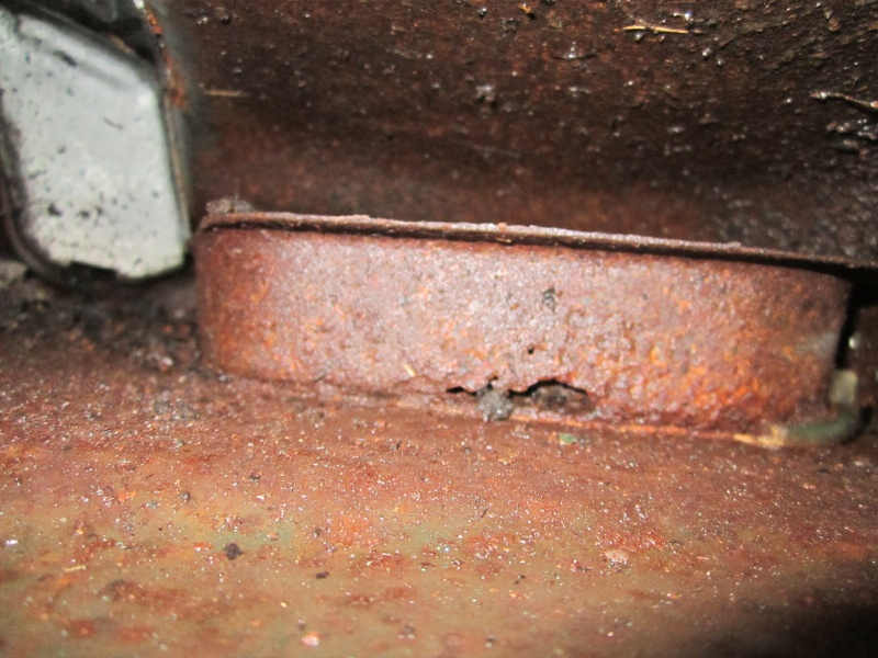

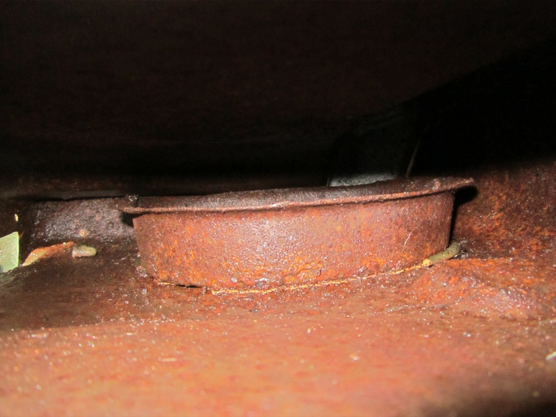

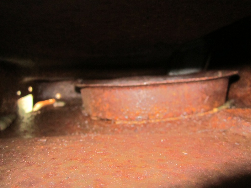

De nevnte trakter er vanskelige og se, så at bra tips kan være og bruke et lite kompakt kamera. På Aspen så er det en avtagbar plast rist med kanske store hull under men for lite til og putte hue nedi Shocked så da putter man kamere nedi der og knippser i vei i forskjellige vinkler
Her e reslutatet.........

Grundig og grundig hehe joda forså vidt, men det blir ingen restaurering,
meningen det skal bli en ok bruks veteran.
Men fukt inni gamle biler er jævlig irriterende og jeg tenkte det må det gå ann og sette en stopper for Wink
Vurderer og tette rundt traktene med glassfiber sparkel, for og slippe sveising på et så vanskelig tilgjengelig sted
Noen komentarer til det NO NO eller GO GO Question

eg tror eg ville gåt for en god fuge masse

Angående rustproblemet runt luftinntakene så har jeg rengjort så godt det lar seg gjøre på ett så trangt sted og smurt inn med blanding 50/50 ovatrol og grunning noe tetting med glasfiber sparkel, skall tette videre med en god fugemasse før jeg lukker(sveiser igjen).
