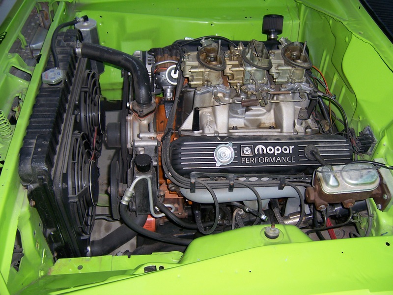

PostPosted: Thu Jan 24, 2008 10:24 am    Post subject: Reply with quote
Kikker selv på en '73 dart med 440 six pack.
Den har servo ihvertfall men det er vel værre med pb??
Noen som vet?
'73 dodge dart 440 six pack
