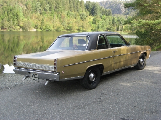

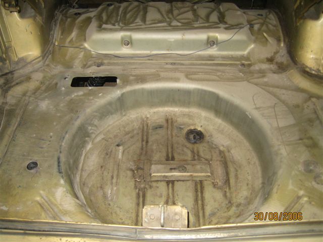

Dette er mitt prosjekt.
1968 Plymouth Valiant 2 dørs sedan.
Nå står det en 70 talls standard 360 , 904 og 8 3/4 , akslingen fra en Road Runner 69, 489 hus med 3.55 og diff.
Den har nå alt under fra 73-76 Dart, K-bjelke, styring, skiver foran og 3x 11" tromler bak.
Den er helt rustfri. Har søkt Statens Vegvesen om ombygging med Alterktation forstilling og Street-lynx bakstiling , med bremser, dekk osv.
Har fått innvilget søknaden!!
Paal. Cool

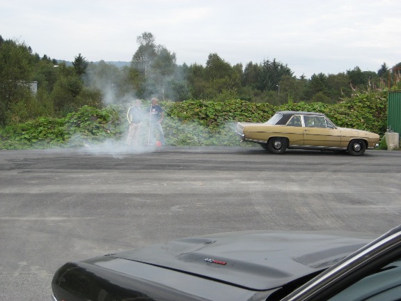

PostPosted: Sat May 09, 2009 9:03 pm    Post subject: Reply with quote
Grattis med seieren i street legal på eikås idag Cool
PostPosted: Sun May 10, 2009 11:16 am    Post subject: Reply with quote
Gratis med seieren Laughing Laughing Laughing
PostPosted: Sun May 10, 2009 12:41 pm    Post subject: Reply with quote
Hei.
Takk for det. Endelig er seier!
Paal Cool
PostPosted: Sun May 10, 2009 12:52 pm    Post subject: street legal Reply with quote
Har du noe info og komme med under street legal 09 El ?
Er litt spennende og samen lingne tider.
Ja det smaker med en seier.
Jeg fikk igjen for jobbinga i vinter når jeg vant street klassen.
På geiteryggen Laughing Laughing
PostPosted: Sun May 10, 2009 8:42 pm    Post subject: Reply with quote
Hei.
Problemet var dårlig vær.
Det har stort sett sett vært nydelig vær siden mars og fra mandag er det meldt sol igjen. Men , igår var det regn. Jeg kjørte Bracket og index satt jeg til 10.6. Jeg hadde en stor fordel igår fordi jeg har en original 360 fra 76 eller 78 , den gir 155 hk med 2 porter og ca 200 med 4 porter. Jeg har 4 porter. Selv med den var det hjulspinn på nesten hele 1 gir.
Men, de fleste har mere hester og får store problemer med å balansere bilen, ikke for mye gass og ikke for lite. Og i Bracket skal du kjøre jevnt!
Bilene i Street og bad boy spant til langt utover og Arve Helland , Belvis, han hadde hjulspinn over mål.
Så det er ingen tider å sammenligne med og det var kun 26 biler som stilte. På www.ba.no er det lagt ut noe info og en liten film. Den starter med min bil i finalen hvor jeg vinner mot en Mustang.
Paal
