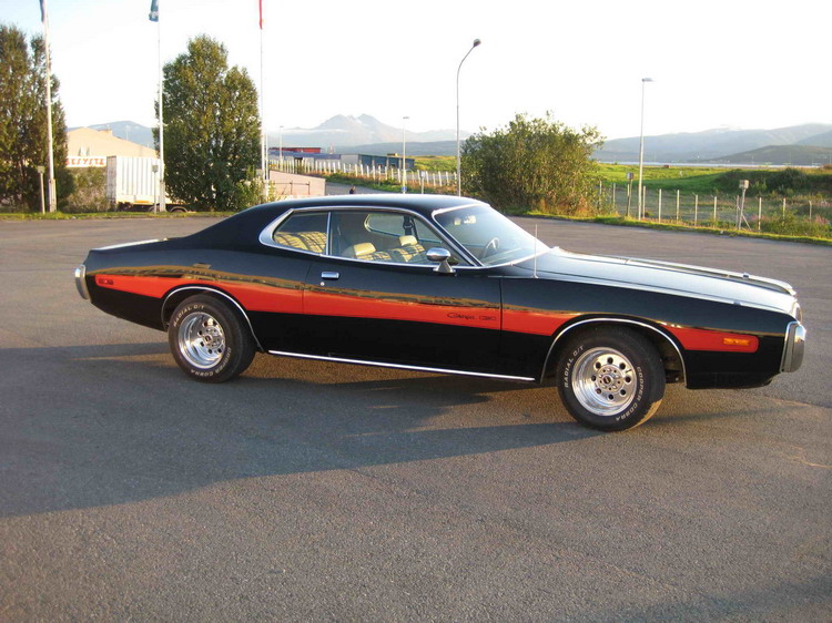

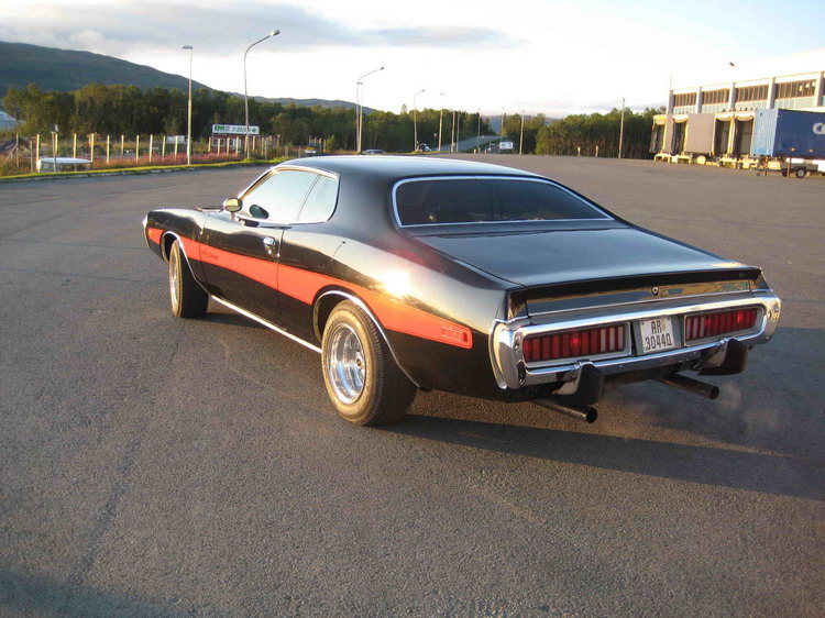

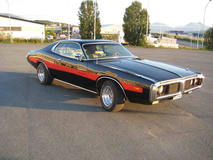

Hei!!
Jeg er helt ny på dette forumet og har nettopp fått kloa i en -74 Charger som jeg ikke engang har hentet ennå. Bilen har den originale 360 motoren fra -74 og en 727 automat og skal iflg. tidligere eier yte rundt 250 hk. Jeg har allerede planer om å sette i en litt sprekere motor og har en på hånden som jeg lurer på om noen kan hjelpe meg å avgjøre om passer i Chargeren siden jeg selv ikke har all verdens kunnskap om amcars og deres motorer.
Den motoren jeg tenker på ble etter sigende bygget til bruk på "circle track racing" i USA. Det er en 1978 modell 360 som skal yte ca 450 hk og jeg har fått oppgitt flg. spesifikasjoner:
-Geardriven cam
-Ny HP vannpumpe
-Ny high perf. balancer
-Dynamo, vifte, servo og motorfester følger med
-Torker 2 innsug
-Edelbrock 1407 forgasser
-Smidd innmat
-Høyflødestopper
-540 kam
Er dette en motor som vil passe rett inn i -74 Chargeren og vil den passe på 727 kassa? Hva med den forgasseren, innsuget og kammen.. Vil dette være for "grovt " til gatebruk eller? Det kan nevnes at Chargeren ikke har diff.sperre. Jeg tar gjerne mot tips og gode råd. Hva er forøvrig en ok pris for denne motoren dersom den er i tipp topp stand??
På forhånd takk!
