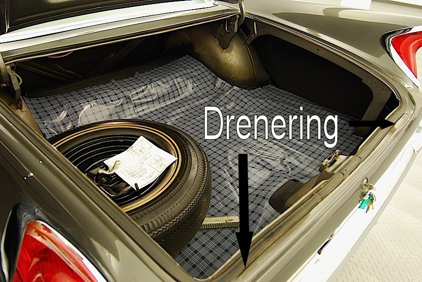

Lurer på om noen har noen "knep" som fungerer her:
Det skal være drenering av vann ved gummilista i åpningen til bagasjerommet. Jeg har noe som ligner litt på det originale dreneringen, men det legger seg allikevel vann her + at det kommer vann inn i bagasjerommet. Det gjelder den kanten som er bakerst (og nederst) i bagasjeromsåpningen. Veldig vanlig plass å ruste.
Jeg har fått reparert gamle rustskader, men er redd for at det snart ruster sund igjen ettersom det ligger vann der.
Trenger ikke være 100% originalt bare vannet blir borte!

hej jag har samma problem .chrysler 61 newport.om man tittar ned under dina pilar i koffertgolvet har jag små öppningar som är pressade kan det ha nånting med vatten att göra.jag ska gå fel åka chrysler till glasmästren och köpa svart glas tätning och täta bakom listen jag tror det funkar.bara du och jag som kör när det regnar verkar det som.mvh frank

kom på en sak låset kanke är ned slaget efter årens gång så vattnet rinner inte åt rätt håll .verkar som du har dränering vid kanterna.låset skall alltså vara högst vid kofferten i bak.
PostPosted: Thu Jul 02, 2009 1:50 pm    Post subject: Reply with quote
KP USA-bilar har de korrekta gummidräneringarna till bagagerummet och även gummilisten. För att dräneringarna ska fungera, måste man göra en nersänkning - annars "står" dräneringen upp över plåten och kan inte fungera. Dessvärre har dessa bilarna detta problem - det är inte så mycket att göra åt egentligen, mer än att torka upp runt listen efter tvätt eller regn.
