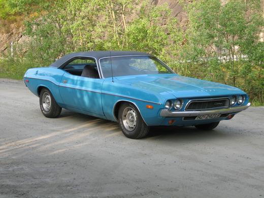

Kan vi få sjå bilde av bilen din? Wink

Fin bil du har der!
72 modell antar jeg, eller 73 med støtfangerjobben alt utført?
PostPosted: Tue Mar 01, 2011 7:30 pm    Post subject: Reply with quote
Den bilen var en 73-modell,ja.
Bildet blei tatt rett etter støtfangerhorna vart fjerna.
Bilen eksisterer ikkje i dag.
Det er ikkje berre måten effekten vart målt på nei.
Når kompresjonen gikk ned,minka det en god del på effekten. Kammen fikk litt forandra sliping (trur eg), pluss litt tuning mht. eksosrensing og forgasser. Ikkje katalysator,men det var emissions control opplegg på den 73 modellen eg hadde. Blant anna skulle det brenne bensindamp frå bensintanken, og litt andre finesser....Motorane fikk Chrysler electronic ignition tenningsanlegg som standard i 72 eller 73 i stedet for gammal stift-tenning.

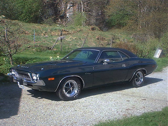

Lovet vel et bilde ja..
 Filesize:  169.64 KB
 Viewed:  23854 Time(s)
PostPosted: Wed Mar 02, 2011 11:36 pm    Post subject: Reply with quote
Flott bil du har der Very Happy
Fort gjort å skru av støtfangerhorna framme..... Wink

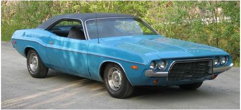

PostPosted: Sat Mar 05, 2011 11:38 pm    Post subject: Lage litt custom..?? Reply with quote
Sorry,..klarer ikkje dy meg...
Kva om ein fjerner litt av støtfanger, men beholder støtfanger-hjørnene a'la 701/2 Camaro?
Har bare tilgang til windows paint,...men du kan sjå kva eg meiner..
Hmmmm, kanskje den no liknar på ein viss 72 Torino...URK !!
Ohh well... som dere skjønar har eg lite å gjere for tida....

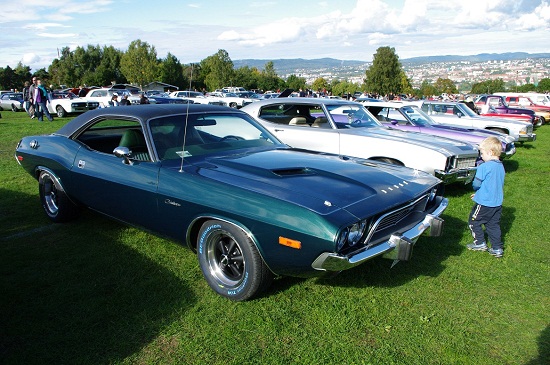

PostPosted: Thu Mar 10, 2011 4:28 pm    Post subject: Hei Pentastar Reply with quote
Jeg kjøpte bilen av importøren når den kom til Norge.
Jeg fjernet disse hornene og fant ut at det var stygge merker på støtfangeren.Jeg satte den på igjen.
Din Challenger vil jeg si er en av det bedre som kjøres på veiene.
Det er skiftet alt av forstillingsdeler,fjærblad,bremser,styresnekke,eksosanlegg,dørpakninger
,vinyltak og sikkert mer,jeg kan bare ikke huske alt.Jeg byttet ut original motoren med en 1970 318.Den er nok litt sprekere.Hva har blitt av med originale rallye felgene ? Jeg har original California Licence Plate.Denne kan du få av meg.
