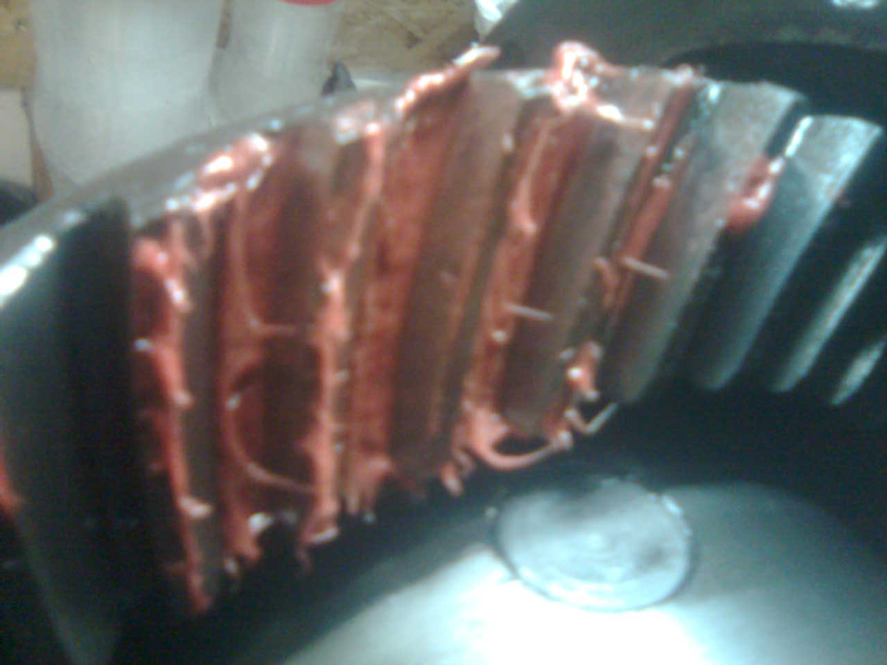

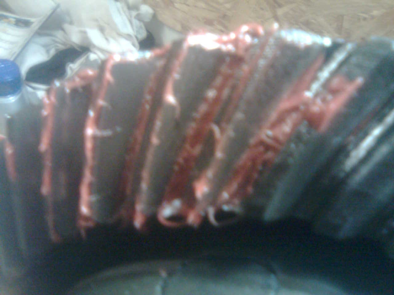

Takker for linker, jeg har leste en del om kontakten mellom kronhjul og pinjong, men dette var første gang jeg har gjort dette, så kan jo hende jeg ikke har gjort det riktig, selv om jeg mener jeg har fulgt med i timen.
Tok noen forferdelig dårlige bilder med mobilen når jeg holdt på:
 Filesize:  70.64 KB
 Viewed:  14567 Time(s)
 Filesize:  68.93 KB

PostPosted: Sat May 07, 2011 11:28 pm    Post subject: BAKAKSEL LYD Reply with quote
HVET AV ERFARING AT DISSE DREVSATSENE FRA MOTIVE GEAR HAR LETT FOR OG LAGE LYD SELV MED PERFEKT TANN AVTRYKK MELLOM
KRONHJUL OG PINJONG,DETTE ER DET SPESIALVERKTØY TIL OG DET ER
MYE JOBB OG FÅ SHIMSET DETTE RIKTIG
HER MÅ DET BRUKES KVALITETSDELER Very Happy

Hadde et håp om at jeg hadde satt end-play'en for stramt, og at det var hjullagrene, men nå ser det ikke slik ut.
Ringen og pinjongen er ikke byttet, så det er mest sannsynlig at kontakten mellom de ikke stemmer.
