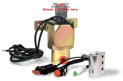

Er det noen som kan å montere B&M Line Locken 46076 på bak-kretsen ?

Åssen vil du koble den på bak kretsen ????
Er det ikke bedre og koble den på front kretsen da ? Reiner med du skal ha den for og spinne el i forbinelse med street legal. Seter du den på front kretsen er det jo bare og trykke inn bremsen og trykke på bryteren.
Sliper du bremsen etterpå ligger det fult bremsetrykk på forhjula. Kan da spinne uten problemer el kjøre opp turtallet på startstreken. Ved grønt lys sliper du knapen og stikker. Wink Wink Wink

Det som Moparman beskriver er std. kobling som er beskrevet i monteringsbeskivelsen. funker nok helt ok.
Men jeg og mange andre foretrekker og koble den til bakkretsen, det gir mere kontrol under tulleburning du har kunn bremser på framhjula når linelocken er aktivert. Og når det gjelder qicklaunce på startstreken så synes jeg det er greit og bare holde full brems har liksom nok og tenke på om jeg ikke skal slippe en knapp i tilleg også Smile
Koble på bakkrets gjorde jeg slik:
Det går et rør merket "R" fra masterpumpa til en fordelingsblokk på ramma ret under dørken ved pedalene dine, det røret fjernet jeg og brukte medfølgende rør 2 stk. fra master til UT på solenoid. fra INN på solenoid til fordelingsblokka (motsatt av br.anvisning)
Strøm: jeg har en vippebryter som funker som hovedstrøm og en trykkbryter som aktiverer montert på gearskifteren.
Lit vanskelig og forklare med bare text men men Confused

Motsatt N.O.T. Når Line Locken er aktivert får du bare trykk til frambremsene når du bremser.

Funger slik: når aktiv null trykk bak, regulerer trykket foran med bremsen. Blir da enklere med burning hvor du kan sige fremover eller stå helt stille eller slowemotion drifting Twisted Evil
Ser helt klart påenget dit også, men tror du missforsto lit med tanke på hvor du har trykk og ikke
På startstreken bruker ikke jeg linelocken, men det e no mæ da
