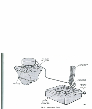

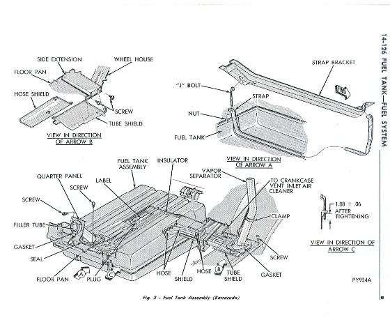

Det systemet ble kalt "Vapor Save System" og var et miljøtiltak, som nevnt av mr.mopar. Har en prinsippskisse og en skisse på e-body (barracuda). På B-body var det en egen tank med 5 slanger Rolling Eyes Fungerer 4 stk er oppsamling av bensindamp/ekspansjon fra tanken.
Av de andre går ene til oljedampfilteret (Crankcase Air Cleaner) på det ene ventildekslet og inn i luftfilterhuset,den andre er retur fra forgasseren

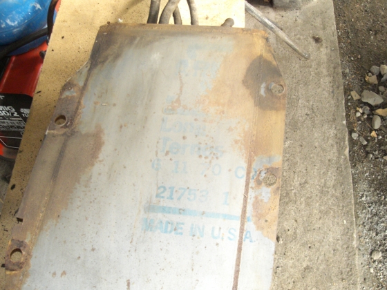

 Filesize:  66.28 KB
 Viewed:  12771 Time(s)
 Filesize:  187.61 KB
 Filesize:  248.89 KB
panther pink
Joined: 05 Feb 2011
Posts: 260
PostPosted: Thu Dec 01, 2011 11:57 pm    Post subject: Reply with quote
Takker så mye Very Happy
Da skal jeg ta for meg disse skissene og se om jeg finner det ut Very Happy
