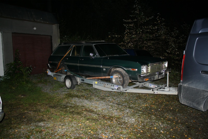

Lager en tråd til min nyinnkjøpte mopar, ikke noe spennende men blir kanskje en bra bruks veteran fine vinter bila e det jo å Very Happy
Foreløbige planer: gå igjenom bensin system, bremser lys + div.
Så blir det PKK. (eu kontroll)
Kim Twisted Evil bensinpumpa du har montert virker ikke Twisted Evil Wink
Pushrod på plass tro Question . Jeg koblet opp en elpumpe (direkte på sugesiden ved original pumpe) og bilen starter og går som bare det
Bremsepedal vill ikke returnere ordentelig (master pumpe ? ) ordner seg nokk det og.
Noen bilder av kjærra............
225 slant six brumm brumm

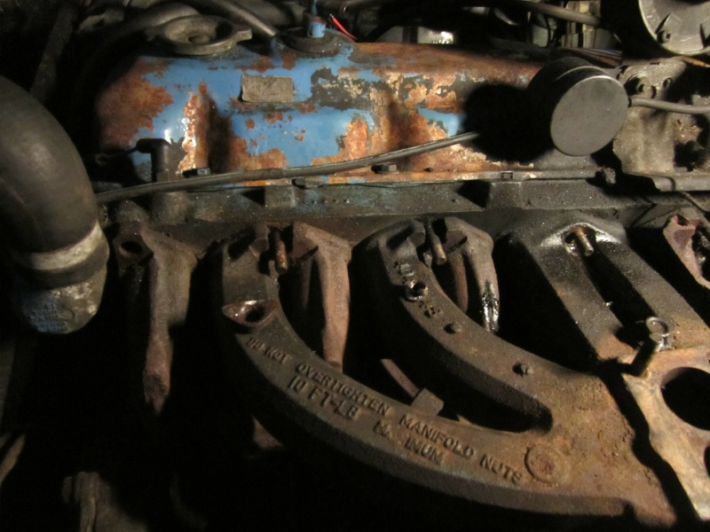

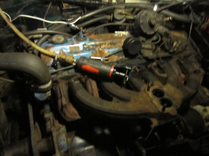

innsug ute, sitter en bolt igjen på exos. Den tar jeg med vinkelsliper i morgen :D

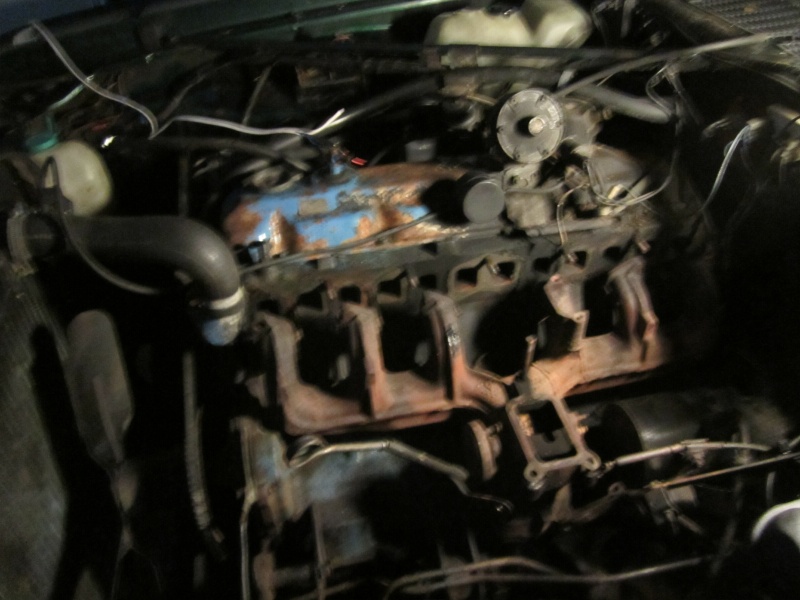

Det er noen innom og kikker, så jeg fortsetter og poste lit bilder og div jeg Shocked
Hvar meningen og sandblåse lit i dag, men har seriøst for lite luft. Blåser med full effekt i 5 sec. vente 2 min. blåse 5 sec vente........ sån går no dagan.
Skall se på en gammel men stor kompressor i morgen Smile

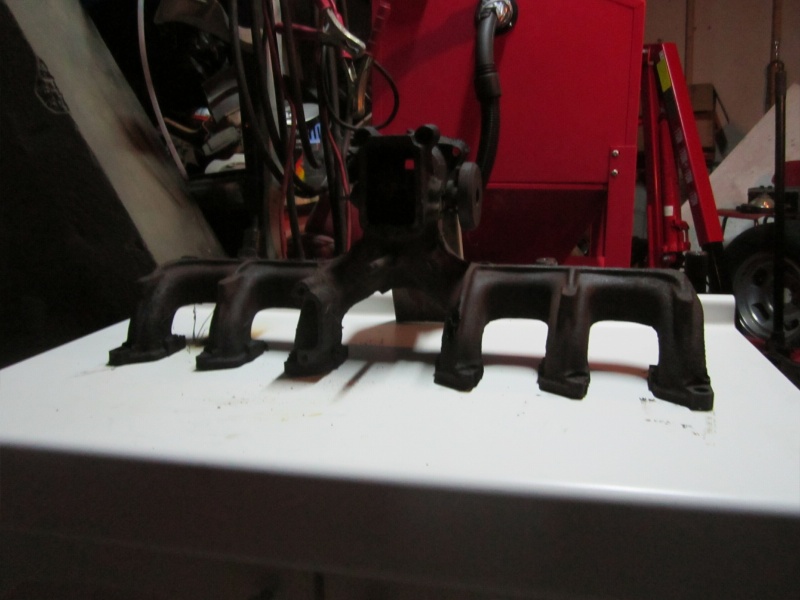

Exos grenrør.......

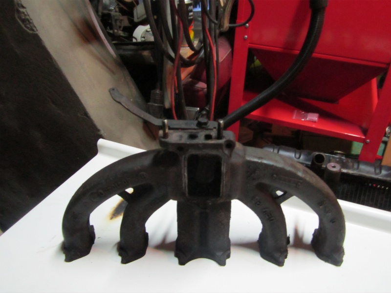

Smog innsug :cry:

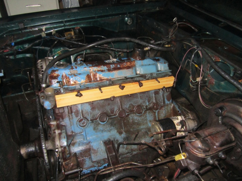

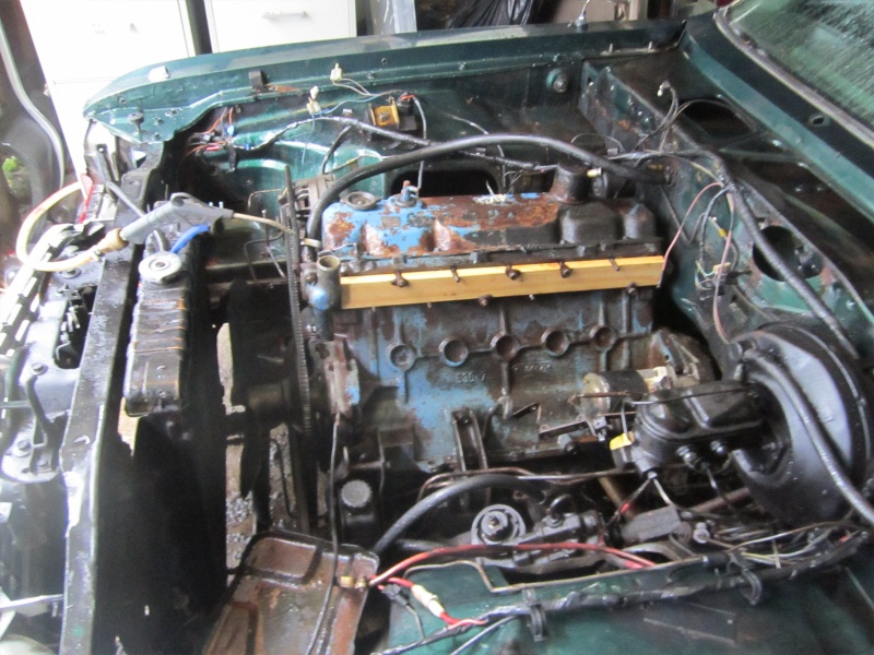

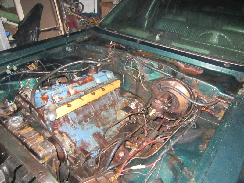

Ikke så mye nytt her enda. Har vasket motor med noe miljøvenlig avfetting forbanna DRIT måtte frem med hvitespiriten for og få den sån passe ren
Denne bilen har ståt lagret i mange år, og noen har sprøytet noe i motoromet og rund omkring på bilen med noe som ligner tynn understels masse. har beskyttet bra mot rust. Men de kunne nå hat sprøyta lit mer må tropedoveggen da Twisted Evil når de først holdt på liksom Laughing . Det er let og fjerne med hvitespirit da heldigvis.
Etter 4 - 5 vask med miljøvenlig avfetting

Etter vask med hvitespirit
 Filesize:  187.83 KB
 Viewed:  24649 Time(s)
 Filesize:  236.7 KB

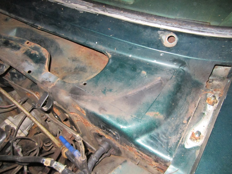

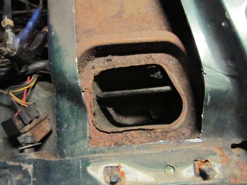

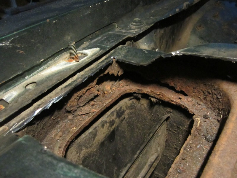

Da har jeg kuttet lit i Dodgen Shocked
Blir ofte bløt på bena i gammle biler, og stadig fukt i gulvet som somregel stammer fra rust i trakter rundt friskluftinntak. Di traktene kommer man somregel ikke til og da tar man vinkelsliperen i bruk Twisted Evil
