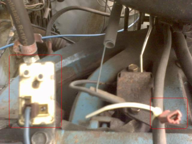

Så til dagens påskenøtt : hva i all verden er dette for noe? Motoren er en 225 med Holley 1920.
Ukjente saker.

Det som du har ringet inn kalles en ERG ventil. Denne er en del av et tidlig eksosrenseanlegg. Når denne ventilen åpnes så slippes det eksos inn i innsuget for ny forbrenning.

Fortsetter på min "hva i all verden er dette" runde Smile
Den gule platen oppå toppdekselet er merket med "Choke", men ledningen fra choken er jo tydeligvis stripset fast et helt annet sted enn i den ledige han pluggen på den gule platen.
Noen som vet hvilken funksjon den ledningen har/skulle hatt?
Lurer litt fordi det virker som om automatchoken av og til gjør at bilen dør på tomgang før motoren er skikkelig varm. Skjer bare når det er kaldt ute, og først når bilen har gått i 2 til 10 minutter. Question
