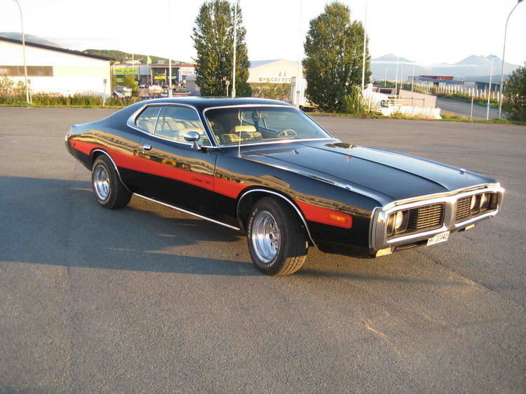

Hei!
Jeg har en -74 Charger med en lett modda 360 motor, antatt ca 250 hk. Bilen har original 8,25 bakaksling med en utveksling på 2.73:1. Nå hadde jeg tenkt å endre utveksling til 3.55:1 og hadde i samme operasjon tenkt å montere en sperre.
Hvilken sperre bør jeg velge? Jeg har sett på både Lockright, Auburn, True-Trac og Detroit Locker. Hva er egentlig forskjellen på disse?
Vil jeg ellers merke overgang fra 2.73 til 3.55 godt? Jeg synes jo bilen er litt treg fra bunnen av nå... Jeg har vurdert 3.90 men blitt frarådet dette pga høyt turtall ved landeveiskjøring. Jeg skal i all hovedsak benytte bilen som en ren cruiser/bybil. Noen gode råd??

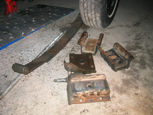

Ettersom du har en 8-1/4 uten sperre og med 2,71:1 utveksling ville jeg ha vurdert å bytte hele akselen. En brukt 9-1/4 med brukbar utveksling (3,21:1) og sperre er sansynligvis ikke dyrere enn å montere sperre og ny utveksling i den du har. 9-1/4 tåler mere juling, mellomakselen er samme lengde og tromler og skjold er også like. Bare pass på at du får tak i en som er til B-body, hvis ikke får du litt stor sporvidde.
