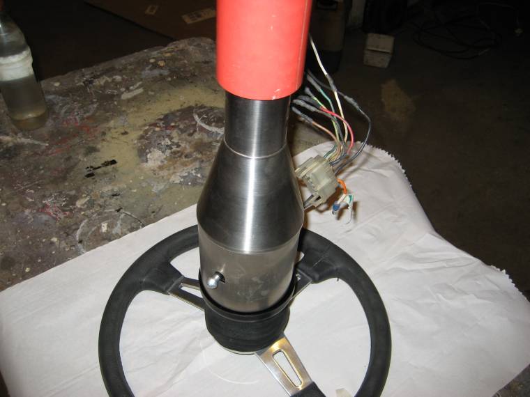

Har tatt ut rattstammen for en justering , ville ha rattet nærmere mot dashbordet. Tok ut foringen og kappet litt rør. Nå passer det til meg og det har også tiltfunksjon, må bli bra.

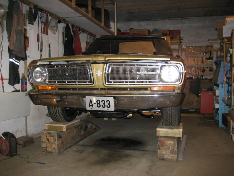

Bilen på ramper

Dette blir noenlunde kjørehøyden , eller Stance , som det heter.
Klaringen på bunnpanne og frontbjelke er på ca 11 cm.
Håper det er nok , må kunne brukes i Bergen med diverse asfalt kvalitet.

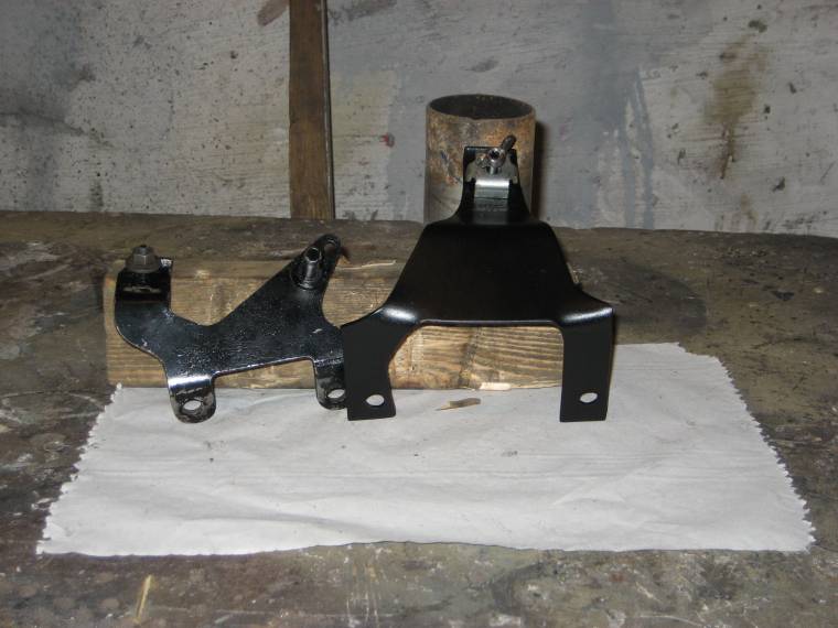

Siden jeg monterte et RPM insug og manuell gear , så har jeg ikke bruk for den originale braketten som står i bakkant av insuget.
Vinkelen på gasswire ser litt spesiell ut , høydeforskjellen er stor.
Lagde derfor en ny brakett , uten kickdown feste og ca 10 cm høyere gasswirefeste. Nå ser det mer naturlig ut. Flyttet den frem et hakk og brukte den spesielle låsen fra originalbraketten. Billig og bra.
