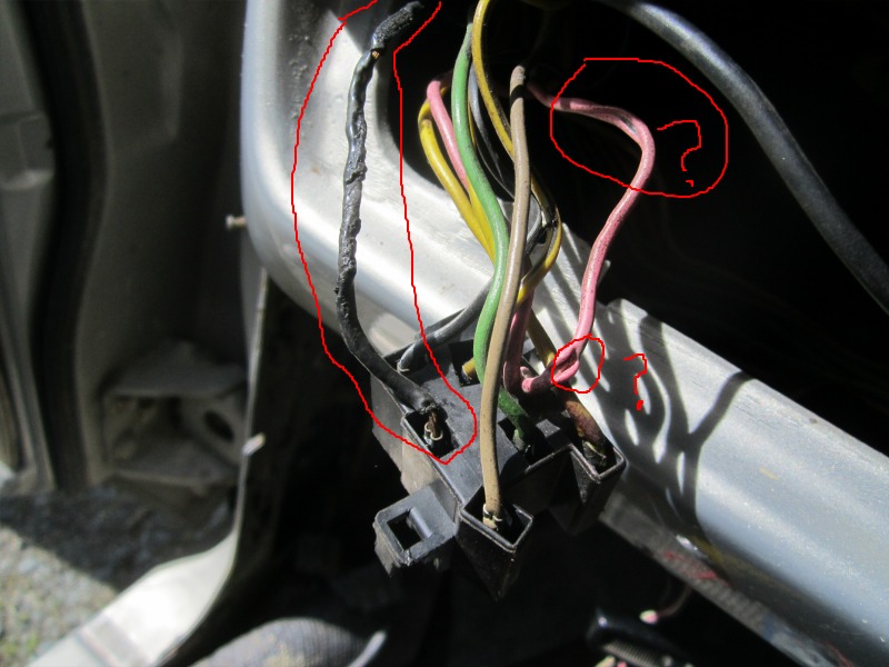

PostPosted: Sun Jul 17, 2011 12:17 pm    Post subject: el feil Reply with quote
Hui
Har i lengre tid hat problemer med baklsysene mine. venstre baklys kommer og går. meget ustabile bremselys.
Feilsøking så langt:
La merke til at på høyre side med demontert pæresokkel (ingen jording) så glødet tråden for baklys når jeg bremset men ingen bremselys, naturlig nok uten jording. Men det er jo en jordfeil en plass da....... Mad
Så frem med ohm meteret og demontere alt på lyskretsen og ohme lednings nettet == dritt job hehe
Har funnet en betydelig og skummel feil, det gjenstår og se om det blir i orden når jeg ordner en midlertidig bypas av defekte ledninger Confused
Se bildet.........

PostPosted: Wed Aug 03, 2011 10:15 pm    Post subject: Reply with quote
Gammal lednings-spaghetti er alltid like "kjekt"........
Men flott å få godkjent god-vogna i sesongen Very Happy
