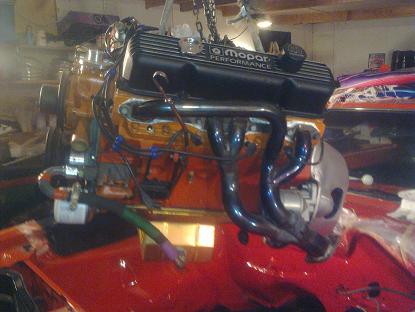

jeg bruker selv Schumacher headers på min 500 i darten,går helt fint nedi uten for mye banning,har også montert Poly loc motor fester.

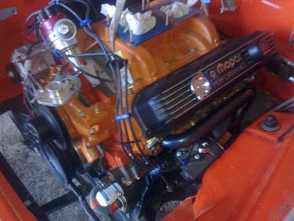

Very Happy

Se der ja. Flott.
Har du servo på bilen? '
Varmeapparat?
PostPosted: Sun Jan 01, 2012 6:42 pm    Post subject: Reply with quote
ikke servo,har styre snekke fra flaming river. Varmapp var demontert før jeg starta med bilen,så har ikke prøvd å montere vifta enda,men tror nok at det skal gå Smile
