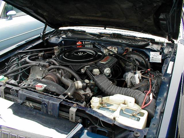

Hei.
Har en chrysler New Yorker som er skiftet til 318 cid motor.
Går litt ujamnt på tomgang! Også i fart!
Soter plugger! Virker som den bare går skikkelig på 7 cyl.
( har tatt av en og en tennplugghette, alle må være på ellers går den ikke som den skal )
Har justert tomgang og bensinmengde og skiftet plugger.
Gode forslag til feil-kilde?
Er det til og begynne med bytte av fordeler-lokk, pluggledninger m.v?
eller anbefales det og skifte forgasser??
Noen som har peiling på type forgasser, jeg må, i tilfelle kjøpe?
Alle forslag mottaes med TAKK!!
(innlegg også i www. amcarforum.no / motor)
mvh

Det kan være så mangt og litt vanskelig å diagnostisere over internet..
Jeg ville startet enkelt med å bytte tenningsdeler som du selv nevner. Brudd i en pluggledning kan feks være en feilkilde. Vet du at tenningen er riktig justert?

Tenning er tatt på løs fordeler.
Lytt-metoden!
Noen som har peiling på topp tennpunkt denne motor?
(jeg har tennpistol)

Er leanburnannlegget i bruk enda? Hvis det er i bruk, annbefaler jeg deg å koble det bort. Og koble vanlig ellektronisk tenning Very Happy Jeg hadde en 79 Lebaron, som det var bygd om fra leanburn til vanlig elektronisk tenning på. Pga fusking fra leanburn...

Enig med Aspenole. Det lean burn annleget må virke helt hundre, eller fjernes og det gjelder også forgasser som styres av den store boksen på siden av luftfilteret dit
PS. dette er kun en teori jeg har lest meg fremm til ikke egenerfart Wink
Noe innfo http://www.allpar.com/mopar/lean-burn.html

Hei!Tror vi er inne på noe!
Bilen er helt original så "leanburn??" er nok i bruk!
Hva må til for og bygge om dette??
Tennanlegg + forgasser må skiftes??
Tror jeg begynner med tennplugg-ledninger mv
Så får en se!

Köp denna, byt tändkablar och stift, sen en edelbrock 600, så kommer du att ha en motor som spinner som en katt.
Har själv 2st av denna och de fungerar klockrent.
http://www.ebay.com/itm/MOPAR-DODGE-CHRYSLER-318-360-HEI-DISTRIBUTOR-PE-340-R-/370595327099?hash=item564933ec7b&item=370595327099&pt=Motors_Car_Truck_Parts_Accessories&vxp=mtr
